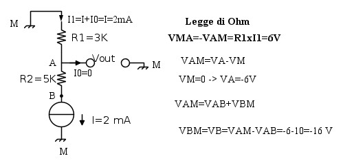

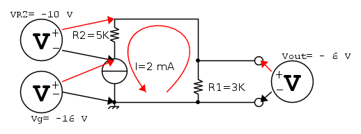

elfo ha scritto:
MarcoD ha scritto:Vout = - 3k x 2 mA = - 6 V
Svolgo il compitino di Foto UtenteMarcoD
Anche per me è così:genetatore con due resistenze in serie a formare un partitore che se una vale 6 V di cdt l'altra vale 10 V di cdt e quindi V generatore 16 V.
Dove sbaglio ? Se sbaglio.
Foto UtenteTITAN
1.041 2 4 5
Messaggi: 1463
[13] Re: Chiarimento su tensione uscita e generatori corrente
Messaggioda Foto Utenteadmin » 9 giu 2020, 20:11
Purtroppo Foto Utentejervisbrown stai commettendo un grave errore di elettrotecnica. La tensione ai capi del generatore di corrente è imposta dal resto del circuito, non è zero.
Foto UtenteMarcoD ed Foto Utenteelfo hanno ragione

Si Admin, hai perfettamente ragione, tu non ti sei fatto trarre in inganno dal disegno del circuito che in pratica ha rovesciato il disegno convenzionale, ci ero arrivato dopo un po' di riflessione, durante la cena, del resto c'è una ragione per cui tu sei admin ed io no.... :lol: :lol: :lol: =D> =D> =D>
