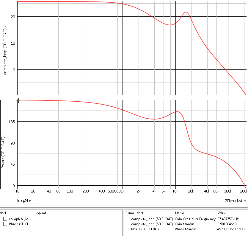

Ho fatto uno scriptino in matlab per tirare fuori i coefficienti in z partendo da un compensatore in s del terzo ordine, poi ho disegnato un modello in simplis per simulare le ac e transitorio.
Per regolare regola ma vedo dei cicli limite che non mi sembrano trascurabili e vorrei capirci di piu'.

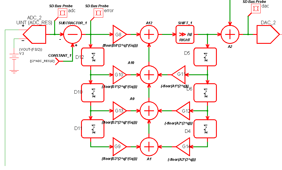

compensatore
compensatore
loop gain ac (in virgola mobile)
loop gain ac

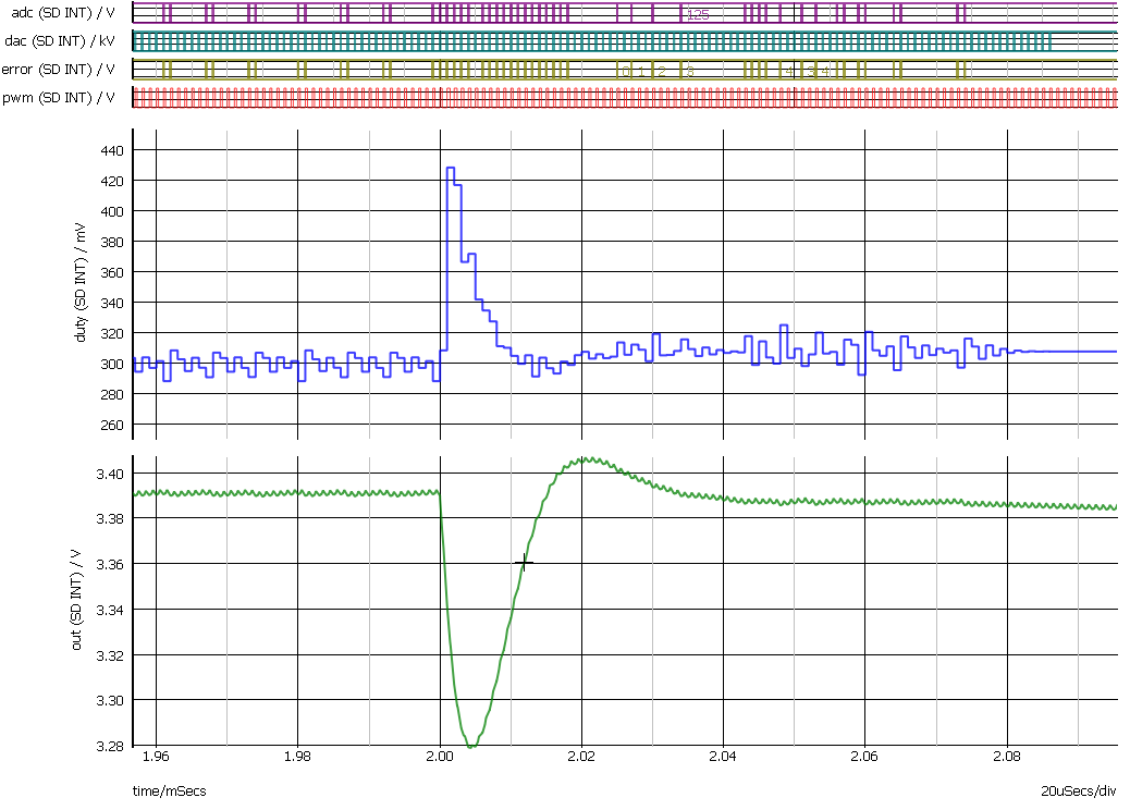

come vedete nell'ultima immagine oscilla a regime.
Manca il modulatore e il filtro ma non riesco ad inserire piu' di tre allegati, comunque si tratta di un semplice buck, l'uscita del DAC va in un comparatore che confronta con una rampa ed esce il PWM.
Lo scaling delle costanti e' di 2^q dove q e' 16, ma non cambia anche variandolo.
Il peso dell'LSB in volt dell'ADC e' maggiore di quello del DPWM, condizione che dovrebbe essere rispettata per evitare cicli limite.

1. Hai definito uno zero-error bin (un range di errore di tensione che, intorno allo zero, è tradotto in errore nullo)? Se non lo fai è impossibile non avere cicli limite, e la condizione che hai citato tra DPWM e ADC dipende dall'ampiezza di tale soglia.

Una precisazione: l'ADC e l'implementazione della generazione dell'errore implicano un range intrinseco che darà come risultato zero, mi chiedevo se questo fosse stato modellato.

Riguardo al primo punto, l'errore in uscita dal sottrattore e' zero quando la tensione acquisita dell'ADC e' dentro un LSB, non so e' questo a cui ti riferivi. Purtroppo sembra che il compensatore porti la regolata ad oscillare tra errore 1 e 2, non riesco a fare in modo che si fermi ad errore zero.

Mi sembra che il mio modello rientri in questo caso, piccole oscillazioni dell'ordine di un LSB dell'ADC.
