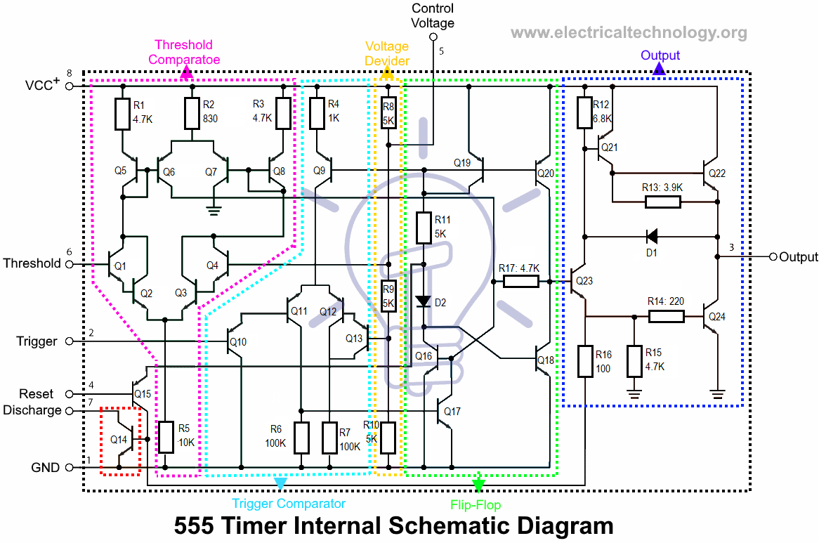

Stavo dando un occhiata allo schema interno del 555 e mi sarebbe piaciuto capire il perché di questo:
MarcoD ha scritto:
come mai, se misuro la tensione ai capi dei due led dell'output del LED R4 va da 0 a 2.10V (circa) mentre la tensione ai capi led della R5 la tensione va da 1.3V - 2.20V? Cioè secondo me quando è spento il LED nel suo ciclo dovrebbe misurare 0 e non 1.3V.
L'integrato 555, per come è fatto, non riesce a portare la tensione del pin 3 proprio al valore di alimentazione, cui corrisponde la tensione 0 al LED di R5.
Mi chiedevo a cosa è dovuto il fatto, sembrerebbe che Q22 riesca a saturare portando la sua Vce a valori molto bassi, mentre Q24 no?
Qualcuno può aiutarmi a capire la rete di polarizzazione di Q24, non capisco l' impiego del partitore R14-R15, che a naso direi essere il responsabile di tale comportamento.
Ovviamente sono solo mie deduzioni nel tentativo di spiegarmi il fenomeno, quindi vi prego abbiate pietà.... :D
Hai scambiato Q22 con Q24.
Q24 ha l'emettitore a massa e satura bene.
Q22 non può a portare la Vce al di sopra della Vbe
Qualcuno può aiutarmi a capire la rete di polarizzazione di Q24, non capisco l' impiego del partitore R14-R15,..
Probabilmente la spiegazione è questa:
il partitore non è voluto:
La R15 di 4,7 k porta a zero la tensione quando Q23 è interdetto o quasi, in modo che Q14 e Q24
siano aperti ben interdetti.
Se non ci fosse R15, la tensione sulle basi sarebbe flottante attorno agli 0,6 V e i transistor non sarebbero bene interdetti.
La R14 di 220 limita la corrente nella base di Q24 quando chiuso in saturazione
La R16 di 100 limita la corrente nella base di Q14 quando chiuso in saturazione.
