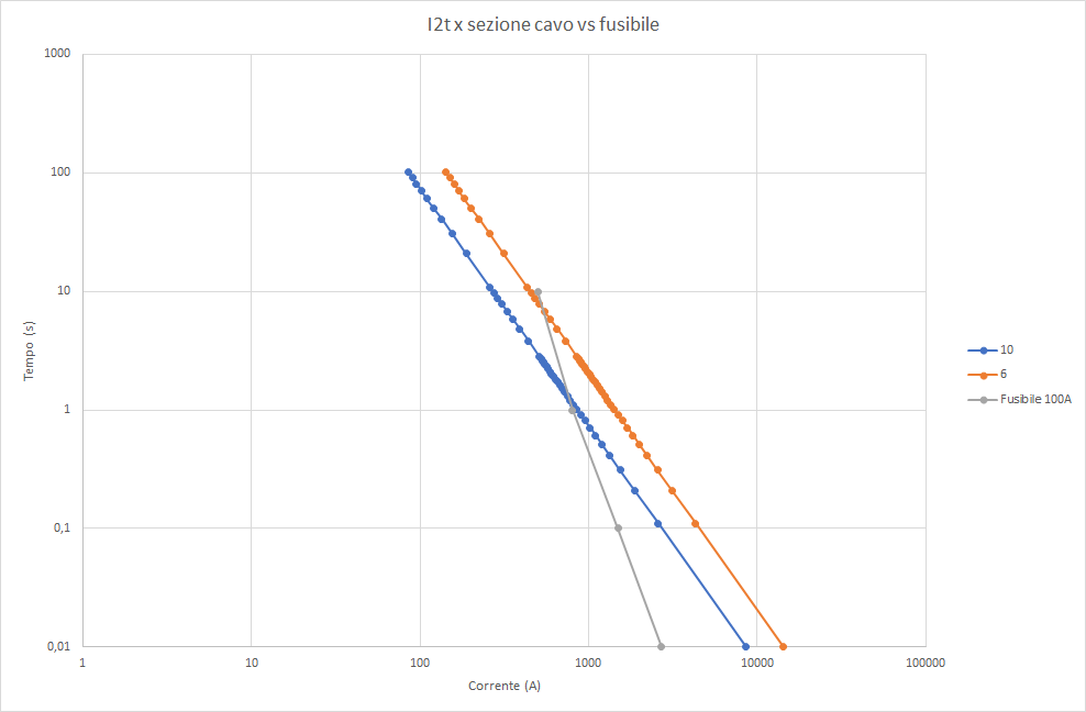

Chiedo aiuto nella ricerca, non sono riuscito a trovare le curve caratteristiche i²t per i fusibili sui cataloghi dei produttori, ad esempio
https://www.italweber.it/files/catalogu ... ndrici.pdf
https://www.wimex.it/?lang=it&page=download
Trovo solo le caratteristiche di intervento tempo - corrente.
Devo cambiare occhiali, motore di ricerca o non si usano più?
Senza la curva I2t come si fa a verificare la protezione del cavo dai soli cortocircuiti?

Per questo provo a rispondermi da solo: calcolo il valore di I=Icc minima, vado nella caratteristica tempo - corrente del fusibile, leggo il tempo t corrispondente a Icc min, calcolo I² x t e verifico con quella sopportabile dal cavo.
Non trovo la lunghezza massima protetta ma verifico se il cavo di una certa lunghezza è protetto.

Messaggioda Foto UtenteAria » 15 giu 2020, 17:53
Il valore I²t dipende da I, non può essere un solo numero.
Quello indicato sui cataloghi non ho capito che cosa sia.
La curva di intervento del fusibile ti dà informazioni di quanta energia specifica lascia passare il fusibile prima di fondere in base alla corrente che lo attraversa.
Puoi ragionare in due modi o calcoli in vari punti l'energia che lascia e la confronti con il cavo oppure tracci la curva del I2t del cavo vedrai che ti verrà una retta e quindi la puoi confrontare facilmente con il fusibile.
io mi sono divertito con excel ma tu volendo tu puoi stampare la curva di intervento dei fusibili e tracciarti sopra la curva del cavo.

Messaggioda Foto UtenteNSE » 16 giu 2020, 7:08
IL fusibile in caso di corto (a diffrenza del mt) ha una caratteristica di intervento tempo-dipendente, a differenza del mt che avendo un certo tempo di inerzia dei meccanismi, gli ci vuole sempre un minimo di tempo per aprire ( e a questo punto la i2t, aumenta all'aumentare della corrente di cc) il fusibile è più istantaneo (in pratica interviene sulla prima semionda).
Ecco perché ti trovi un valore solamente tabellato e non dei grafici.
In pratica la I2t che il fusibile lascia passare al massimo è quella, dalla corrente di intervento alla corrrente di Icc massima sopportabile.
Per quanto riguarda il valore della lunghezza massima protetta invece il discorso cambia.
LA Icc minima la devi calcolare con la formula prevista sulla cei 64-8 (su una vecchia edizione era al capitolo 533), tuttavia nel momento in cui segui la regola generale che If<= 1,45Iz, l'2t alla condizione di minima icc è sempre verificata (è scritto sempre sulla 64-8, cap 533).
Ecco perché non trovi più quel tipo di dati.
