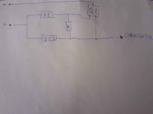

Cerca di ricavare lo schema elettrico dalle piste.
inizia a riconoscre la massa dal Valimentazione.
L' ingresso dal connettore è una tensione continua da uno switching o una alternata da un trasformatorino?
L'uscita suppongo +12V va al alimentare il 7805 ?
D1 pare in serie al connettore.
D17 è in antiparallelo o va ad alimentare un negativo ??
L'alimentazione del connettore va solo a caricare la batteria o rimane durante il funzionamento del giocattolo?
La batteria è al piombo o al NiCd o simili ?
Se al piombo vedo una alimentazione a tensione costante quindi un 7812 o simile, se al NiCd vedo un circuito che taglia corrente se tensione eklelvata, quindi MOS o Transistor

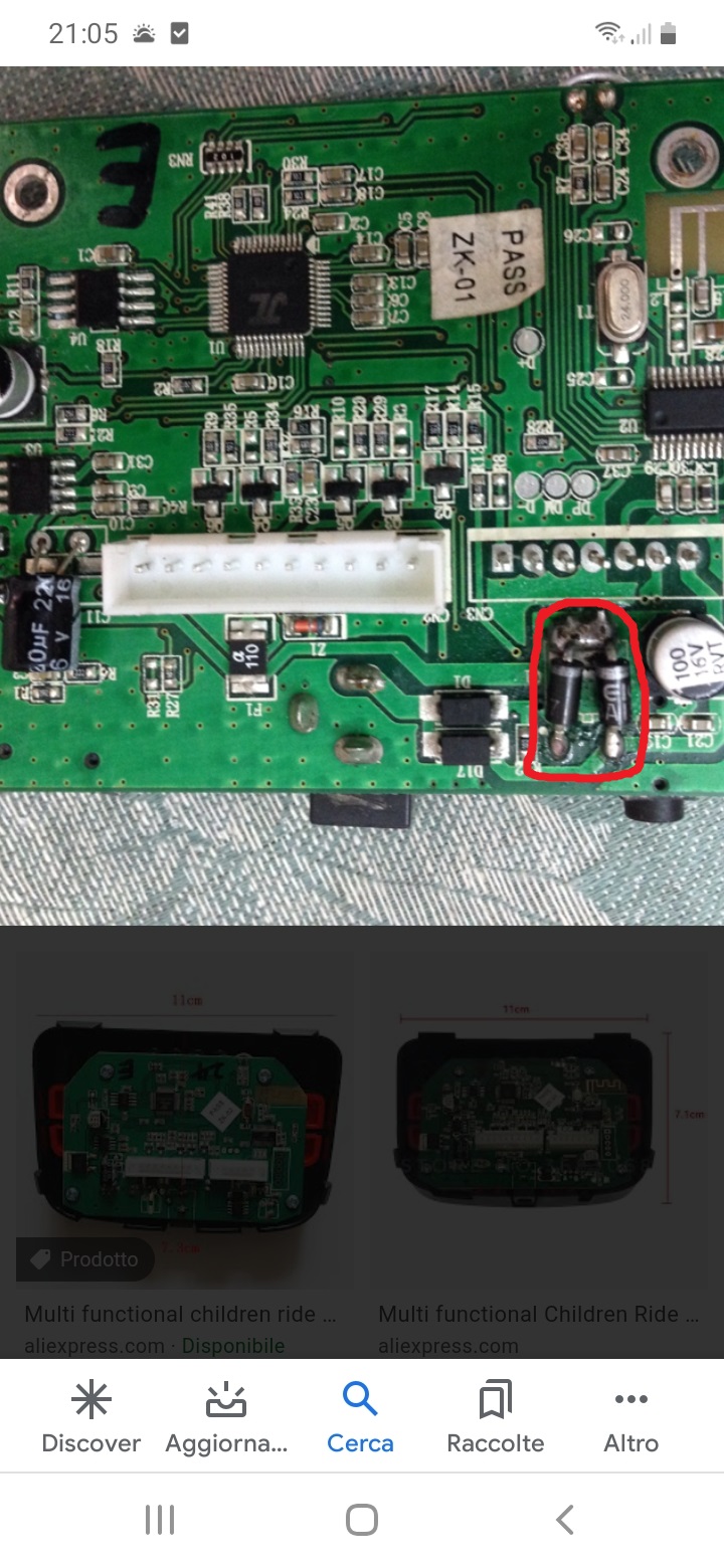

Ah ecco... se ci hanno messo due diodi in quel modo e funziona "casca il palco" poiché non hanno simulato un transistor bensì allora Q1 sarebbe un doppio diodo, nella fattispecie un diodo fast-recovery (ultra-fast o hyper-fast).

Quindi quel componente al suo interno è un doppio diodo a catodo comune. Per cui secondo te se volessi fare una cosa del genere come in quella foto, la scelta di quei due singoli diodi, ( ricordando che l'alimentazione del circuito elettronico che è a 14Volt e 1A) come deve essere fatta? In sostanza che diodi dovrei mettere. Purtroppo la mia esperienza in questa cose arriva a un certo limite. Grazie.

Ciao Marco. Ho cercato di fare lo schema come indicato nel foglio e penso di essere abbastanza sicuro per come l'ho disegnato, e lo stesso continua con un gruppo di condensatori indicati dalla freccia. Mi sento di escludere che sia un regolatore di tensione, (tipo 78M05) sia perché nel circuito c'è, ed è indicato con la lettera U mentre il componente di mio interesse è indicato con Q1 (e quindi se fosse stato un secondo regolatore di tensione sarebbe stato indicato con U e non con Q) sia perché come hai visto la stessa scheda che ho trovato su internet sembra sia stata riparata proprio al componente di mio interesse Q1 usando due diodi con catodo in comune, e dove Claudio ha spiegato cosa sono per lui.

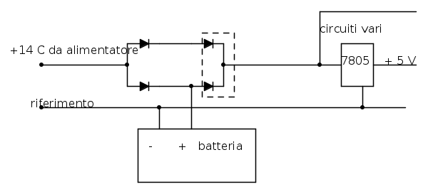

OK lo schema, proverò a disegnarne uno migliore.
Dove è connessa la batteria ? E' a 12 V ?
Forse è al piombo, carica in tampone a tensione costante circa 12 V.
Forse i diodi da sostituire non sono critici, monterei dei normali 1N4004 Idiretta 1 A
O forse diodi shottky a bassa caduta di tensione ( 0,4 V invece che 0,6 V?)
Forse, un cortocircuito occasionale ha sovraccaricato il diodo in serie alla batteria e lo ha bruciato.

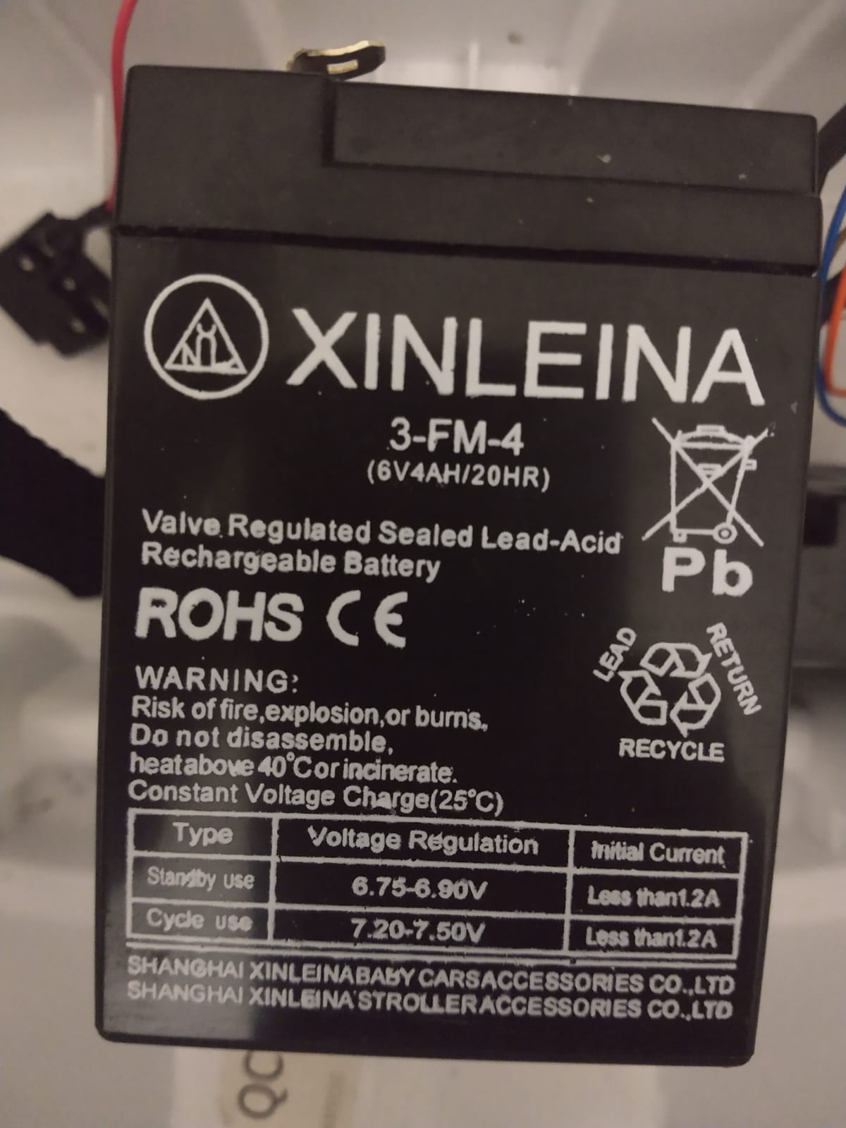

Ciao Marco ti allego la foto della batteria che è un 6V al Piombo, mentre come detto il caricabatterie fornisce in uscita una 14V - 1A.
