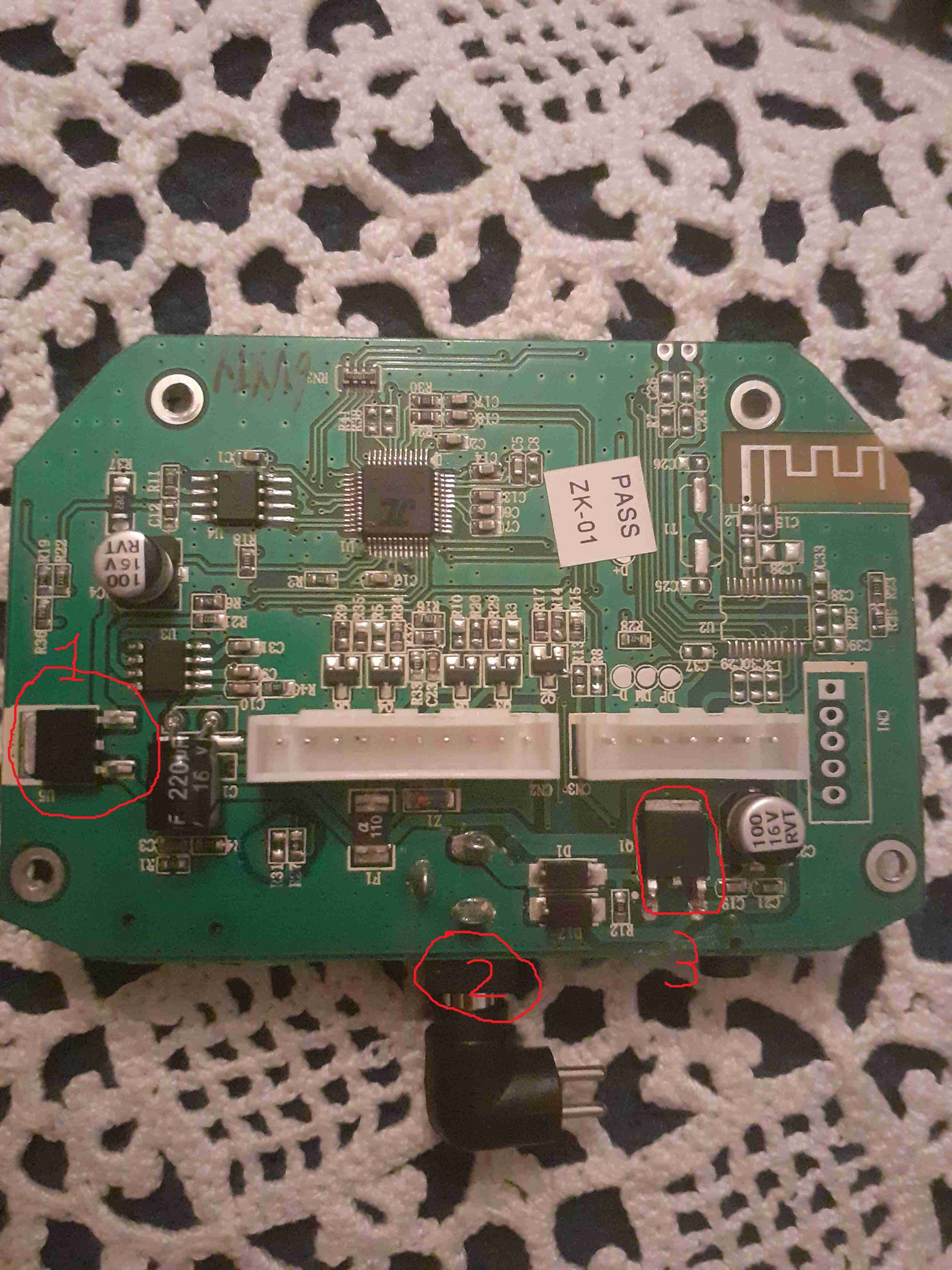

Prova a misurare anche tra Sx e Dx

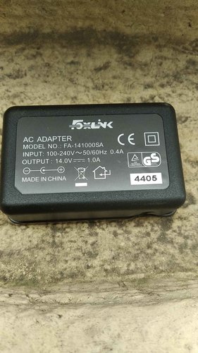

L'immagine mostra la batteria XINLEINA da 7,2 - 7,5 V che richiede la carica a tensione costante,
ma allora perché l'alimentatore è da 12 V ?

Ho misurato i due pin estremi tra sx e dx invertendo i puntali rosso e nero e il tester segna in entrambe OL.

Questi sono i dati di tara del carica-batterie.

Sono perplesso: per caricare a circa 7 V costanti a partire da 14 V,
serve un convertitoreDC/DC switching costituito da un MOS, diodi veloci ,condensatore e un induttore.
i diodi possono essere quello doppio sospetto guasto.
Non vedo (distinguo l'induttore sul circuito stampato), dove sarà ??

Beh io più che riportarti la scheda nella sua interezza, nemmeno io so più che dire. Tutti i componenti come diodi, transistor resistenze condensatori ecc sono siglati e facendo le relative misure non vedo difetti. L'unico cavolo di componente che non è siglato ma presenta solo un "Aa" è il Q1 cerchiato in rosso al numero 3. Sicuramente non è un regolatore di tensione come quello cerchiato in rosso al numero 1 che pur esteticamente simili, sono diversi sia per la serigrafia, sia per la disposizione circuitale. Se anche fosse un Mosfet non sapendo la sigla cosa ci dovrei mettere al suo posto??? Potrebbe invece anche funzionare e il carica-batterie si è bruciato per altro. Però quello che dico io, un componente senza sigla non si può vedere. Tu pensi che il Q1 sia un Mosfet?

Se il difetto appare come un cortocircuito, allora non credo possa dipendere da quel componente che non presenta alcun cortocircuito tra i piedini.
Prova a spiegare meglio in cosa consiste il difetto.

Perdonami per la domanda ma sull'altro lato del PCB non c'è alcun componente?
Lo chiedo perché vicino alla antenna vedo serigrafato L2 ma non vedo traccia della serigrafia L1 :?
