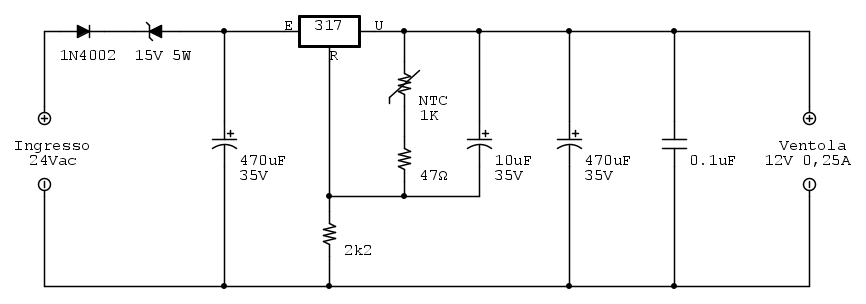

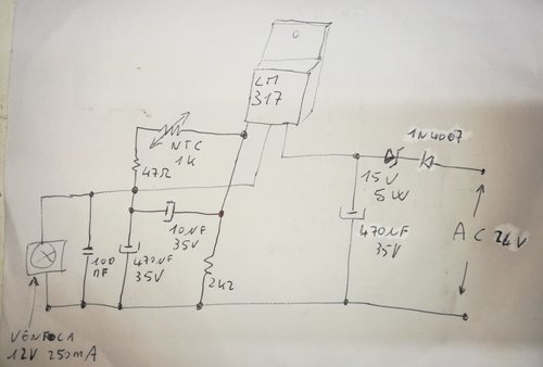

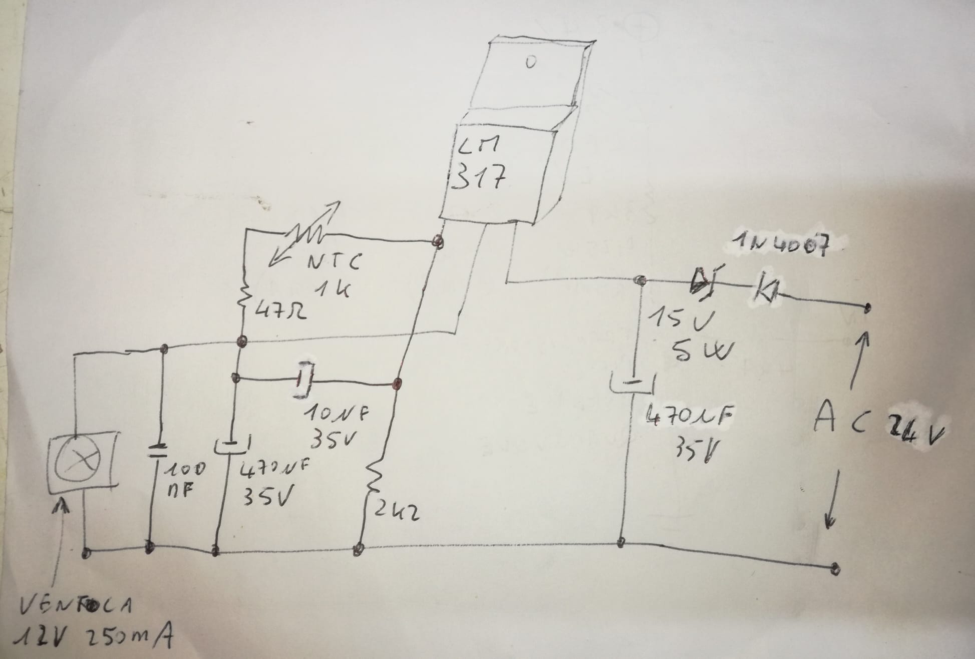

Messaggioda Foto Utentemaxmix69 » 20 giu 2020, 12:27
Puoi utilizzare questo schema, funziona benissimo da decenni in una apparecchiatura commerciale. Ho aggiunto lo zener per adattare l'ingresso a 24Vac, in origine era alimentato a 15Vac. Nella peggiore delle condizioni (credo ivverificabili) lo zener dissipa 3W, per cui con uno da 5W stai tranquillissimo.

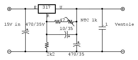

Messaggioda Foto Utentewoodcat » 20 giu 2020, 15:41
Ho provato a trasportarlo al volo su fidocadj:
Non credo di avere una NTC da 1kΩ; più tardi controllo.
Eviterei lo zener e gli appiopperei una 12v raddrizzata.

[134] Re: Alimentatore da migliorare
Messaggioda Foto Utentemaxmix69 » 20 giu 2020, 19:54
vedi che lo schema con fidocad è sbagliato

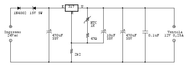

[135] Re: Alimentatore da migliorare
Messaggioda Foto Utentemaxmix69 » 20 giu 2020, 20:36
Ecco qui, questo è lo schema giusto. Originariamente mancava lo zener perché era alimentato a 15V, ma sempre AC!

[136] Re: Alimentatore da migliorare
Messaggioda Foto Utentewoodcat » 20 giu 2020, 20:45
maxmix69 ha scritto:vedi che lo schema con fidocad è sbagliato
Diciamo che sei stato fin troppo buono... Era una collezione di errori da rimandare a settembre chiunque lo avesse partorito.
Ho editato; non solo per nascondere il misfatto, ma anche per evitare che qualcuno realizzasse quell'obbrobrio e poi venisse qui a chiedere perché non funziona :oops:

[137] Re: Alimentatore da migliorare
Messaggioda Foto Utentemaxmix69 » 20 giu 2020, 21:34
Due cose: nell' edit che hai fatto c'è comunque un errore, se lo alimenti in continua sono circa 21V.
L'altra cosa è che nel circuito originale l'integrato non era alettato, quindi vai tranquillo. Se rispetti la potenza della ventola non avrai problemi.

[138] Re: Alimentatore da migliorare
Messaggioda Foto Utentemaxmix69 » 21 giu 2020, 2:30
Per una svista che mi ha fatto notare woodcat in privato nel disegno fatto con Fidocad ho invertito la resistenza da 47 ohm con quella da 2k2

[139] Re: Alimentatore da migliorare
Messaggioda Foto Utenteclaudiocedrone » 21 giu 2020, 2:48
Adesso è corretto (ho corretto direttamente il sorgente).
