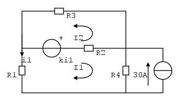

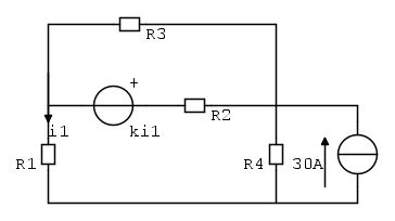

Non riesco a risolvere questo esercizio che mi ha fatto venire dei dubbi sulla mia comprensione dei metodi dell'analisi circuitale:
con
R_1=2 \Omega
R_2=2\Omega
R_3=3\Omega
R_4=1\Omega
k=3
Per quanto riguarda l'analisi alle maglie ho impostato le correnti delle due maglie con in comune il generatore pilotato in modo da far uscire la corrente dal terminale positivo assegnato,quindi nella maglia sotto la corrente ha senso orario,sopra antiorario.
\begin{cases}
ki_1 &= R_2(I_1+I_2)+R_4(I_1+I_3)+R_1I_1  \\
ki_1 &= R_2(I_2+I_1)+R_3(I_2) \\
\end{cases}
con i_1=-I_1 e I_3=30
è corretto?
Successivamente posterò il mio dubbio sull'analisi nodale.

Forse questo può aiutare
Kirk4 - Copia.gif (12.63 KiB) Osservato 4180 volte

Messaggioda Foto UtenteRenzoDF » 20 giu 2020, 18:41
Teopeteo ha scritto: ... è corretto?
Sì.
Sempre che ci sia una connessione (non indicata) nell'incrocio destro dei conduttori.
