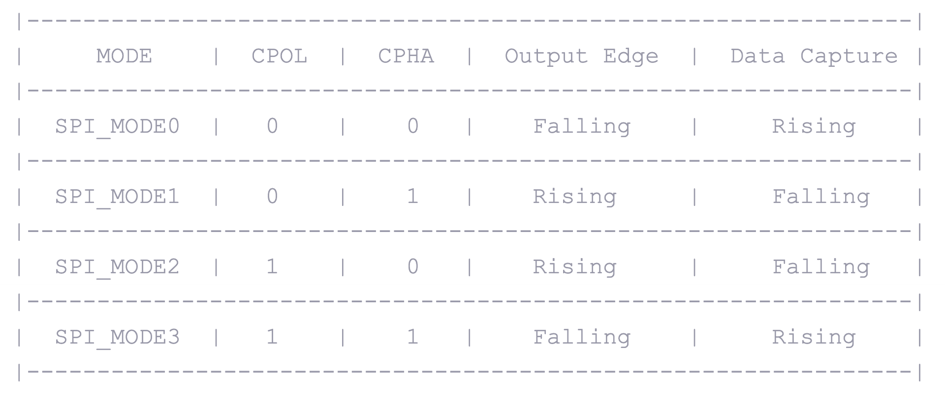

Ciao a tutti
prendendo come riferimento l'immagine in allegato.
Se dovessi aver bisogno di campionare il DIN ed il DOUT sempre sul falling edge del clk, stando a quella tabella, non lo posso fare ?
