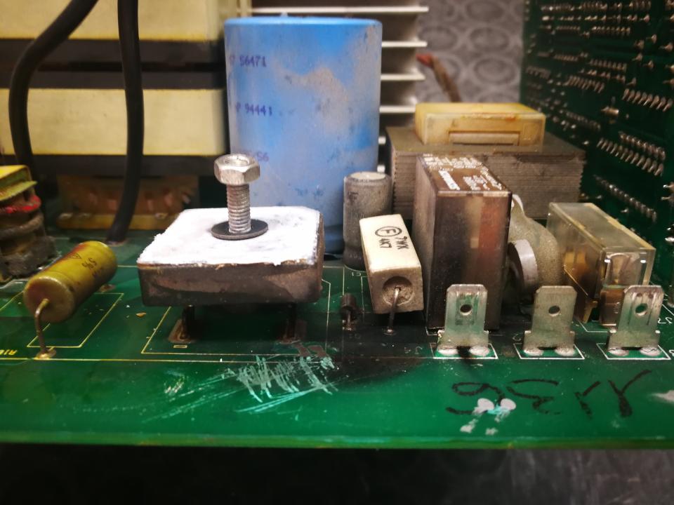

Grazie. Scusami ma il mosfet è quello piatto orizzontale a sx dei componenti bruciati? A me sembrerebbe un ponte raddrizzatore.

È quello col dissipatore

SediciAmpere ha scritto:Controlla se si è arrostito anche il mosfet che faceva lo switching, se quello è intatto siamo a cavallo, basterà sostituire i 3 componenti bruciati
Mi correggo, non siamo a cavallo, se i due mosfet sono intatti il guasto potrebbe essere nel circuito di controllo e se fosse così non è riparabile
Se trovi uno dei due mosfet in corto lo puoi sostituire e sostituire anche il relè che ha fatto da fusibile.
Misura anche il ponte a diodi, forse abbiamo fortuna e il problema è proprio lì.
La resistenza non dovrebbe essersi danneggiata

Scusa la mia domanda ma i 2 mosfet che dici dove sono? Vicino ai componenti anneriti vedo da sx il ponte raddrizzatore con il dissipatore poi c'è un piccolo diodo poi c'è un grosso resistore poi c'è il relè. I mosfet ne vedo tanti ma da un'altra parte non sulla parte interessata al corto.

Messaggioda Foto Utentesetteali » 25 giu 2020, 8:19
Burida62 ha scritto:Scusa la mia domanda ......
Scusa la mia risposta....... che non vuole essere impertinente.
Leggi le sigle sui componenti e distingui i Mosfet dai diodi , in rete trovi tutti i data-sheet, per sapere quali sono quelli interessati, che ti chiede @SediciAmpere, sono quelli che hanno continuità tra Drain e positivo del ponte di diodi.
Ma questo ponte lo hai ancora misurato?

Se riuscissi a leggere un componente non avrei fatto queste domande. Nella foto è visibile il componente in questione. Da una parte è tutto bianco per colpa della pasta e dall'altra parte è tutto nero di resina. Quello in foto è come penso il ponte raddrizzatore in uscita? O è un mosfet? Ditemi voi.

Messaggioda Foto Utentesetteali » 25 giu 2020, 8:53
Quello in foto è il ponte ......che ancora non hai misurato!
I Mosfet sono montati su dissipatore e dovrai liberarli per leggerci sopra ed arrangiarti a seconda di come sono disposti, guarda che non è semplice, né per te né per chi lo fa di lavoro o ha più dimestichezza.
Io ti avevo messo uno schema , che era di principio , non era certo il tuo schema, ma puoi seguire gli stadi che ti avevo evidenziato, certamente ti devi dar da fare a trovare i componenti e controllarli.
Sono pochissimi da controllare per vedere il corto-circuito , il ponte di diodi ed i mosfet sul primario e i diodi sul secondario, ma ancora non hai misurato il ponte.

Messaggioda Foto UtenteBurida62 » 25 giu 2020, 9:02
Ok. Ringrazio della risposta ma per fare una cosa corretta devo dissaldarli tutti perché se no le misurazioni possono venire alterate.

Messaggioda Foto UtenteSediciAmpere » 25 giu 2020, 9:09
il raddrizzatore lo puoi anche lasciare saldato
