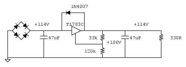

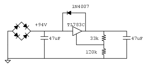

Ciao a tutti, avrei necessità di realizzare uno stabilizzatore di tensione con il suddetto integrato, che dovrebbe erogare non più di 30-40mA con un uscita di circa 250V. L'integrato in questione sopporta fino a 120V di tensione tra ingresso e uscita, quindi dovrebbe funzionare bene allo scopo. Attualmente sto cercando di realizzare un circuito di prova a tensione ridotta, ma qualcosa sembra non funzionare.
Più precisamente sembra che l'integrato sia assimilabile a un pezzo di filo. Infatti non riesco a notare nessuna attenuazione di tensione ne tantomeno una riduzione del ripple. Cosa sto sbagliando?

Messaggioda Foto UtenteDamn87 » 26 giu 2020, 18:16
PS, le prove sono state effettuate con 100k di carico

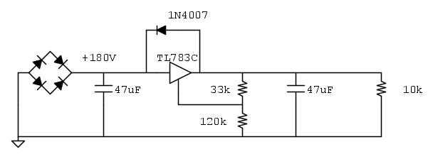

[4] Re: Stabilizzatoredi tensione positiva con TL783C
Messaggioda Foto UtenteDamn87 » 26 giu 2020, 18:51
Vero, colpa mia. Il problema è che anche con 180V e 10k di carico la cosa non cambia:
La sitazione è la stesa prima e dopo l'integrato, ovvero 180V con un ripple di 1Vpp :(
In teoria dovrebbero essere 18mA...

Messaggioda Foto Utenteelfo » 26 giu 2020, 18:55
Il valore max della resistenza di carico RL vale
RL < \frac{6}{0.015} = 400 ohm
(la tensione di uscita del circuito e' circa 6 V)

[6] Re: Stabilizzatoredi tensione positiva con TL783C
Messaggioda Foto UtenteDamn87 » 26 giu 2020, 19:00
Quindi l'integrato non è adatto allo scopo? Comunque anche con 330 ohm di carico non noto nessuna reiezione del ripple o regolazione della tensione...

[7] Re: Stabilizzatoredi tensione positiva con TL783C
Messaggioda Foto Utenteelfo » 26 giu 2020, 19:03
Misura le tensioni su i 3 pin dell'integrato e riportali sullo schema FidoCadJ

[9] Re: Stabilizzatoredi tensione positiva con TL783C
Messaggioda Foto Utenteelfo » 26 giu 2020, 19:10
330 ohm
Confermi che il circuito ed i valori delle resistenze riportati sullo schema sono per una tensione di uscita
Vout = (1+ \frac{120k}{33k})\cdot 1.25 = 5.8 v

[10] Re: Stabilizzatoredi tensione positiva con TL783C
Messaggioda Foto UtenteDamn87 » 26 giu 2020, 19:21
Dunque, l'ingresso è a 114V; l'uscita a 114V; il terminale di regolazione a 106V. Tutte le tensioni sono misurate rispetto alla massa con carico da 330 ohm come da te richiesto.
Il discorso della tensione di uscita invece non lo riesco a capire, visto che si calvola rispetto a una tensione di riferimento generata dall'uscita stessa. Diciamo che per adesso mi accontenterei di veder funzionare lo schema a una qualsiasi tensione.
