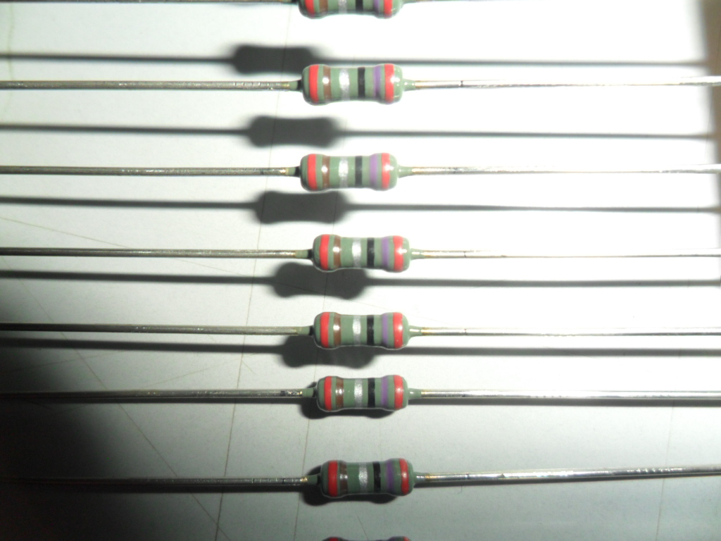

Io ho queste, credo che siano ad impasto, non sono a filo.

@Foto Utentesetteali: ne ho anche io di quel tipo li', precise identiche, ma sono a strato metallico....se hanno l'incisione elicoidale sullo strato mi fregano con l'induttanza parassita.

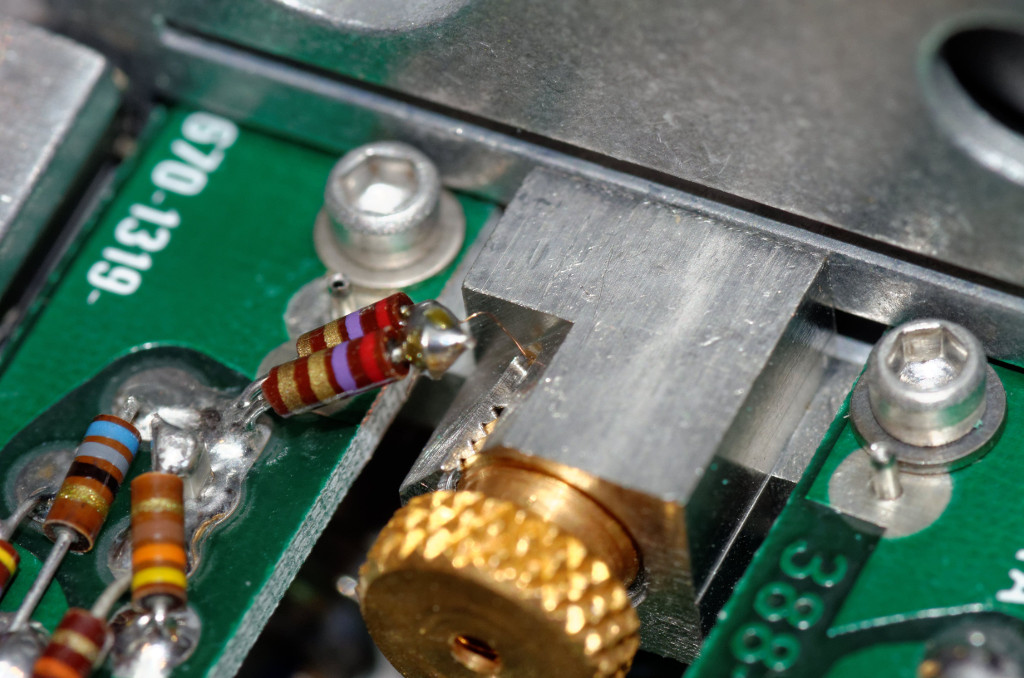

Avevo pensato agli SMD, ma preferisco stare sul sicuro con le care vecchie resistori a impasto.
ANche un nanohenry mi fa la differenza perche' e' un pulser con rise-time da 30-40 picosecondi :D
Oltretutto non posso pasticciare piu' di tanto nella zona perche' il montaggio e' in "aria" e il diodo tunnel e' collegato con un filino da 2 mils. Vi mostro una foto tanto per rendere l'idea :-P
