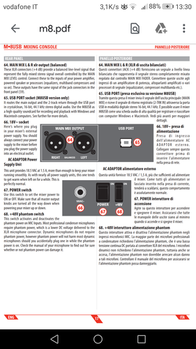

3 accumulatori al piombo-gel da 6V in serie e poi la seccatura di ricaricarli uno alla volta?

Anche contemporaneamente ma con 3 alimentatori separati (da pochi euro).
Quando si usano batterie in serie o si usa un BMS (equalizzatore di celle) o, senza competenze specifiche, è meglio caricarle singolarmente

io lo alimenterei a 12 senza preoccuparmi troppo

Boh, se mi dicono che l'alimentatore è a 18V mi viene difficile credere che a 12V funzioni normalmente

Faccio una considerazione:
sono andato a vedere le specifiche del Mixer di si sta discutendo.
Ho notato, tra le varie funzioni, che gli ingressi del mixer anno la possibilità di alimentare dei microfoni che richiedono 48 V.
Suppongo che all'interno del mixer ci sia qualche sorta di DC-DC converter in grado di gestire i vari rami necessari ad alimentare il suddetto dispositivo.
Magari, con un po di cul@, questo DC-DC converter ha delle tolleranze di ingresso che rierientrano nei 12 V.
In questo caso, se possibile, la corrente necessaria sarebbe leggermente superiore.
Una prova la farei, male che va succede nulla!

Proel M8
Ho scaricato anch'io il manuale: il mixer richiede 18V A.C.
Con la corrente continua non può funzionare, probabilmente all'interno ha un raddrizzatore a 2 diodi che fornisce + e - 20V circa che poi vengono stabilizzati.

SediciAmpere ha scritto:... il mixer richiede 18V A.C...
Chiuso l'argomento!
Ho dato per scontato che l'alimentatore fosse 18 V cc.

Non per niente avevo quotato la domanda di Foto UtenteDarwinNE, generalmente questi piccoli mixer hanno circuitazione con tensione di alimentazione duale e l'alimentatore è in realtà solo un trasformatore che è "messo fuori" per ridurre l'imgombro.
