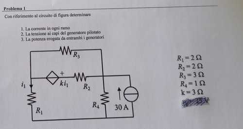

Ciao ragazzi,
Ho un problema con questo circuito ho provato a risolverlo varie volte, ma il risultato non coincide con quello della soluzione.
Il prof fornisce solo il risultato finale ma no lo svolgimento, se qualcuno lo risolvesse sarei infinitamente grata

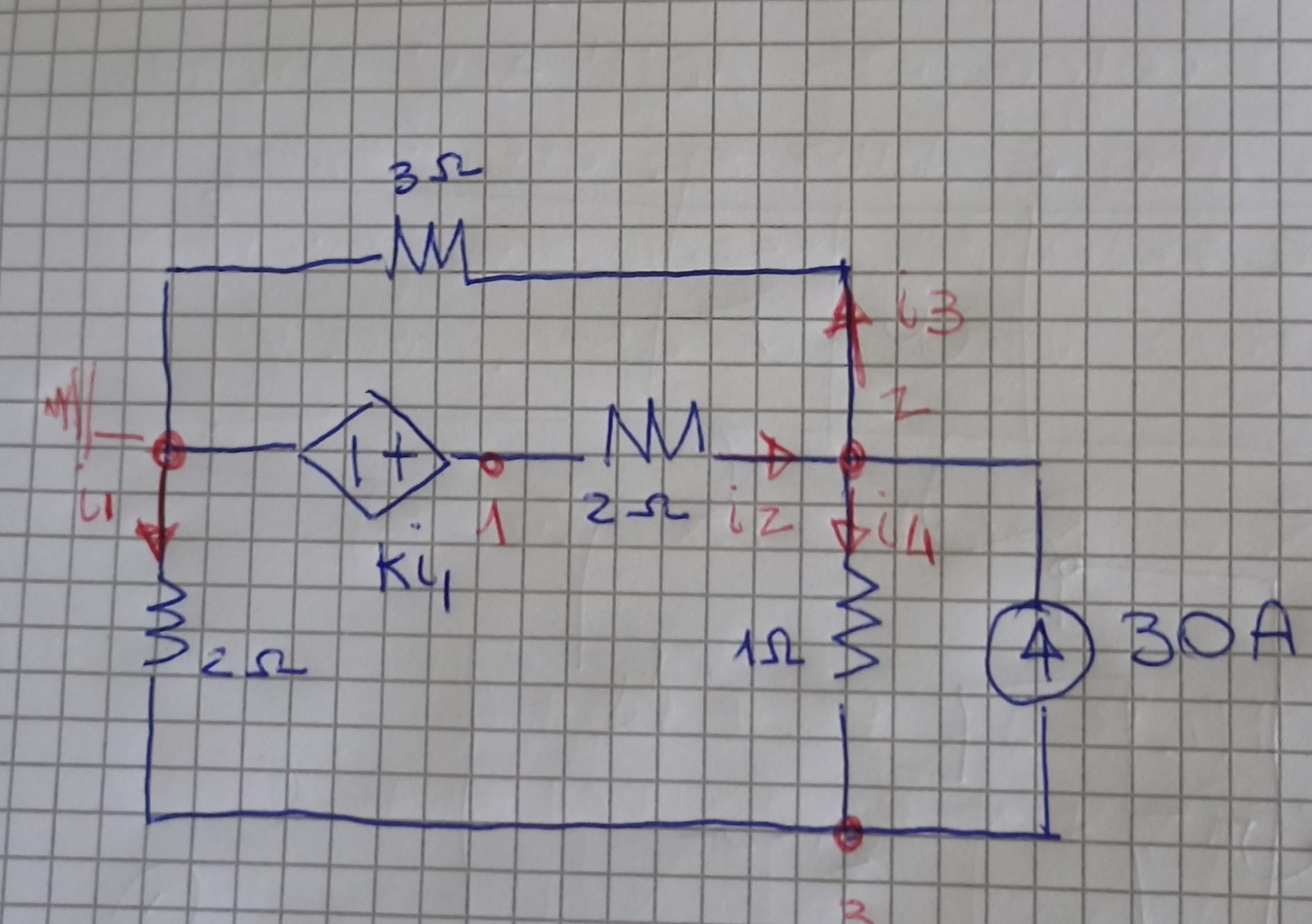

Per risolverlo ho usato il metodo delle tensioni di nodo; considerando i versi delle correnti presi come in foto ho scritto
i2+30=i3+i4
i1+i4=30
esprimendo le correnti in funzione delle tensioni di nodo
(v1-v2)/2+30=v2/3+v2-v3
-v3/2+v2-v3=30
v1=3i1=3(-v3/2)=-3v2/2
poi risolvendo i conti ho ottenuto
i1=190/23 A
i2=-150/23 A
i3=40/23 A
i4=500/23 A

Visto che è il tuo primo post ti do una mano con FidoCadJ.
PietroBaima Me lo permetti vero?
poi dal suggerimento
applichi Thevenin al generatore di corrente e ottieni il seguente generatore di tensione equivalente
per cui il circuito iniziale diventa:
e da qui la rete diventa binodale e puoi applicare Millman.
Lascio a te i calcoli.
MarcoD ha scritto:Io inizierei a fare l'equivalente Thevenin del 30 A e R4 e poi metterei in serie R1

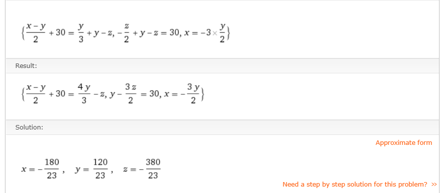

Ho provato a risolverlo con un risolutore online e mi escono come valori quelli in foto dove x=v1,y=v2,z=v3:
se da quelli calcolo le correnti dovrei ottenere
i1=-v3/2= 190/23
i2=(v1-v2)/2=-150/23
i3=v2/3=40/23
i4=v2-v3=500/23
che sono gli stessi valori che ho scritto prima.
