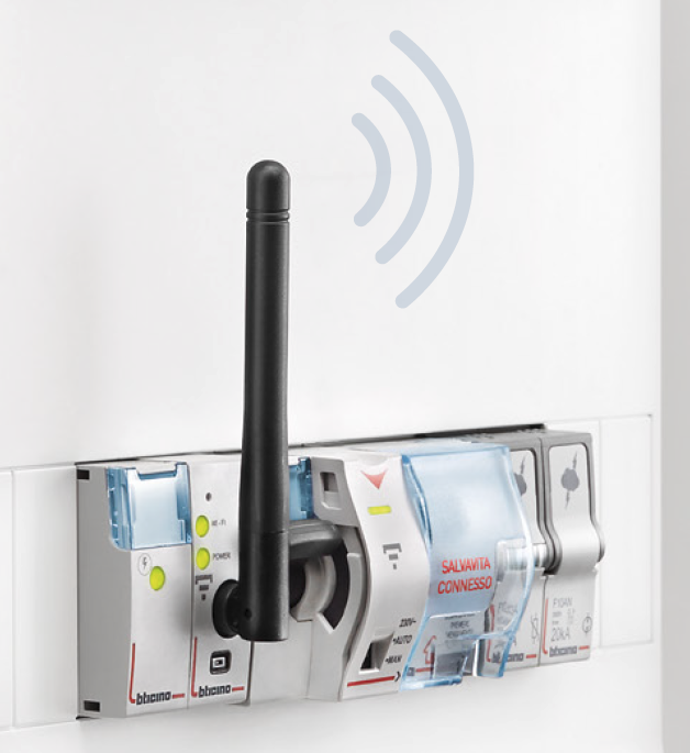

L'UPS servirebbe a coprire il caso in cui nessuno e' in casa per qualche giorno e succede qualcosa di transiente che fa scattare qualche interruttore. Forse si potrebbe trattare anche con interruttori che si riarmino da soli.
jterrag ha scritto: Forse si potrebbe trattare anche con interruttori che si riarmino da soli.
Io ho acquistato il BTICINO connesso, ma per pigrizia lo devo ancora installare:
Si tratta di un interruttore differenziale con riarmo da remoto, che in caso d'intervento, sfruttando il Wi-Fi di casa, invia una notifica tramite app ad un cellulare, dal quale è possibile decidere se e quando eseguire il riarmo.
Nel caso di guasti non permanenti ma ravvicinati nel tempo, è previsto un limite al numero di tentativi di richiusura, mentre nel caso di guasto permanente il riarmo non viene consentito, però viene inviata notifica in tal senso.
