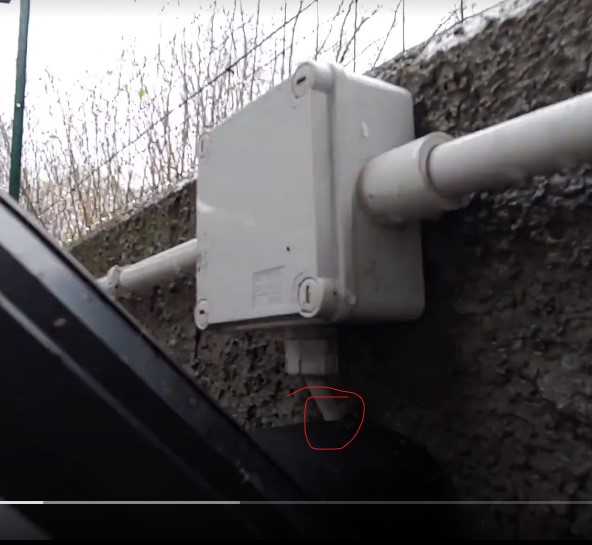

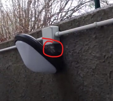

Ho delle applique (Disano ? - Prisma ? non so ) posate su parete esterna come da foto, secondo voi è accettabile l'ingresso del cavo nell'apparecchio, così come è stato fatto, sapendo che è sotto l'acqua ?

non si vede l'ingresso dentro la lampada, hanno fatto un semplice foro o hanno usato un pg e/o un pressacavo presente sull'apparecchio ?
è di norma il costruttore che indica le modalità di ingresso all'apparecchio per lasciare inalterato il suo grado di protezione

Se hanno messo un pressacavo, come credo, dovrebbe essere ok per mantenere il grado di protezione adeguato...

se installato a regola d'arte e se previsto dal costruttore direi di si
