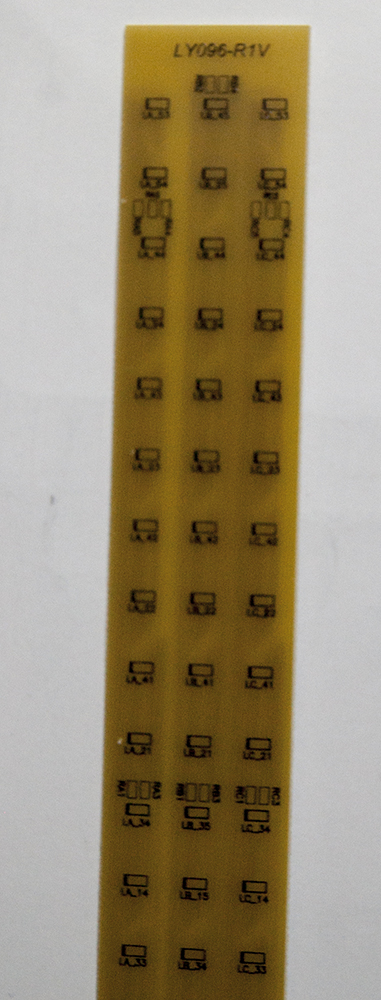

Buongiorno a tutti.
Da un po' di tempo ho accumulato le lampade d'emergenza guaste per poterle riparare, ma sia la vetustà dei modelli volevo quanto meno riuscire ad impiantare i led in un nuovo sistema con alimentatore esterno per costruire una piantana fatta in casa ad uso ufficio.
Al momento dispongo di circa 4 lampade d'emergenza guaste (rimanevano perennemente accese quindi probabilmente gli accumulatori erano andati), modello EC18N20EBR della Linergy. Essendo componenti tutti smontabili sono riuscito tranquillamente a recuperare le strisce led che sono già con morsetto e senza dissaldare nulla.
La mia idea è utilizzare queste 4 strisce e collegarle ad alcuni interruttori che mi permetteranno di regolare l'intensità della luce tramite l'attivazione di una o più strisce.
Il problema iniziale però è il dimensionamento dell'alimentatore (non lo costruirò ma vorrei trovarne uno già pronto e adatto ad alimentare il tutto). Sulla batteria, qualora fosse utile, ci sta indicato il valore di 3.6 V, mentre dietro la piattina dei led è indicata una sigla LY096-R1V.
Non possedendo un alimentatore di prova per verificare l'corrente della striscia, mi trovo in difficoltà sia anche determinarne la tensione.
Prima di buttare giù uno schema volevo capire se fosse necessario anche realizzare un circuito stampato oppure è possibile collegarli in parallelo con un interruttore a pipetta con selettore a 3 posizioni (1->tutto acceso; 2->due strisce centrali accese; 3->due strisce esterne accese).
Attendo qualche consiglio in più sul da farsi, quanto meno per non gettare componenti forse ancora utili per un progetto. O_/

Malux, mi sembra di capire che non hai attrezzatura né grosse conoscenze...
Con solo 4 strip ricavate da lampade di emergenza dubito otterresti una luminosità sufficiente, comunque la realizzazione dipende dalle strip. Serve almeno una foto ravvicinata.
Se hanno R serie si potrebbe pilotarle in tensione, altrimenti andranno pilotate in corrente o bisognerà dimensionare e aggiungere opportune R serie.

Dipende da come sono fatte, fai foto sia del fronte delle strip sia del retro (se ci sono componenti o connessioni).
Almeno un tester lo hai? Non si può giocare al piccolo elettronico a mani totalmente nude :D

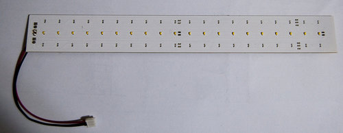

Vista d'insieme dei componenti

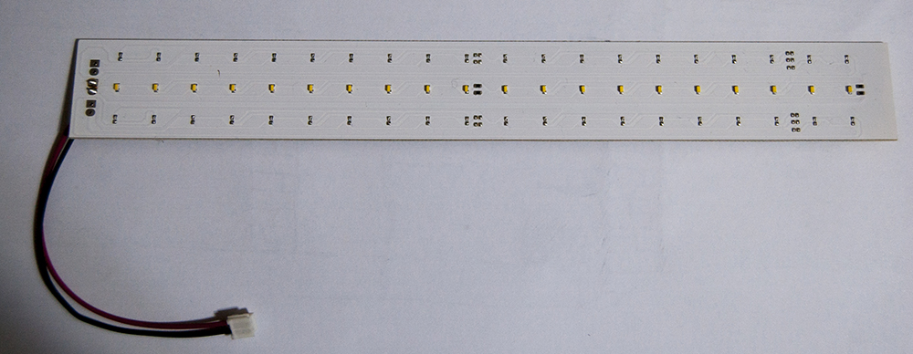

Particolare strip led (fronte)

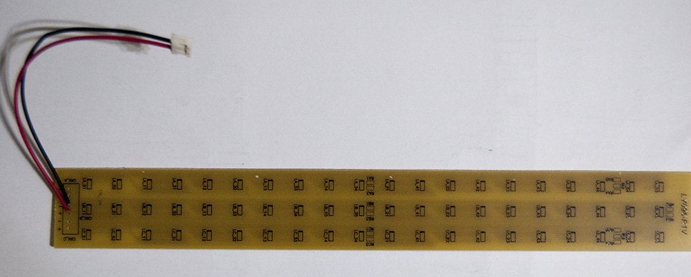

Particolare strip led (retro)

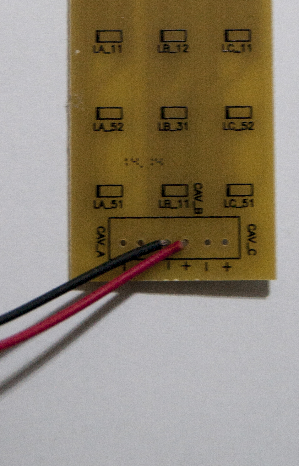

Particolare connessione poli (retro)

Messaggioda Foto Utenterichiurci » 16 lug 2020, 9:08
Dunque... non riesco a ingrandire abbastanza le immagini, ma si intravedono sotto la pellicola bianca le piste conduttive.
I LED sembrano connessi in serie di 5, ma questo devi verificarlo tu.
Coi puntali del tester, se abbastanza appuntiti, riuscirai a toccare il menisco di saldatura di LED e resistenze per fare misure.
Operazioni da fare:
- col tester misurare il valore delle resistenze che mi sembra di vedere lato LED
- col tester in modalità provadiodi verificare che i LED siano integri: in un senso devono risultare circuiti aperti, nell'altro dovrebbero illuminarsi debolmente.
- se i LED sono integri puoi pensare di riutilizzare i moduli LED (non sono strisce) ma devi ricostruirne, visivamente seguendo le piste (si intravedono sotto la vernice) e/o col tester, i collegamenti.
Sembrano collegati in serie a gruppi di 5, in modo alternato sul piastrino.
Quando avrai capito come sono collegati tra loro potrai ricavare la tensione da applicare ai morsetti
