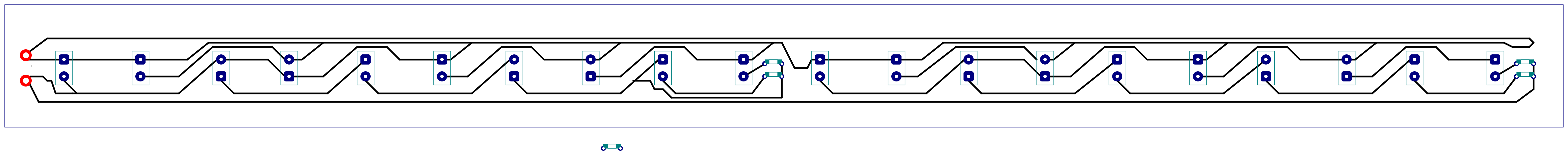

Foto Utenterichiurci ho ricostruito il circuito. Penso di essere riuscito a decifrarlo. Ti allego lo schema sperando che sia corretto:
Riguardo il multimetro il modello che possiedo è della GBC simile al KDM 120 ma senza avvisatore acustico.
Il cavo rosso l'ho inserito sulla porta volt Ohm e MilliAmpere mentre il cavo nero nella prima porta COM a sinistra del cavo rosso.
Per misurare le grandezze ho qualche difficoltà, infatti mi sono dovuto far aiutare con qualche guida online per provare l'accensione e la resistenza dei led. Ad ogni modo sono aperto ad ogni indicazione utile che vorrai darmi. :-)
La misurazione che feci inizialmente fu posizionando il cavo rosso sulla saldatura di sinistra della prima resistenza in alto e il cavo nero sulla seconda saldatura di destra della seconda resistenza posta sotto la prima. Forse avrò sbagliato qualcosa, magari sono poste in parallelo e i valori saranno falsati.

Sono in ferie per qualche giorno e con lo smart non riesco...rivedi lo schema e disegna I LED con la polarità, I due conduttori sopra e sotto non possono finire nel nulla...
Un minimo di basi circuitali le hai?

Foto Utenterichiurci mi scuso per l'imprecisione. Decifrare le piste della piattina è un po' difficoltoso, ma in effetti il modulo possiede altre due piste sopra e sotto. Ma non sono connesse a quelle dei led. Provo a riportarle. Provo a rivedere meglio i percorsi.
Purtroppo le mie basi sono lacunose, sto integrando leggendo e guardando qualche video per superare quanto meno gli ostacoli dell'ignoranza. Grazie ancora della pazienza.

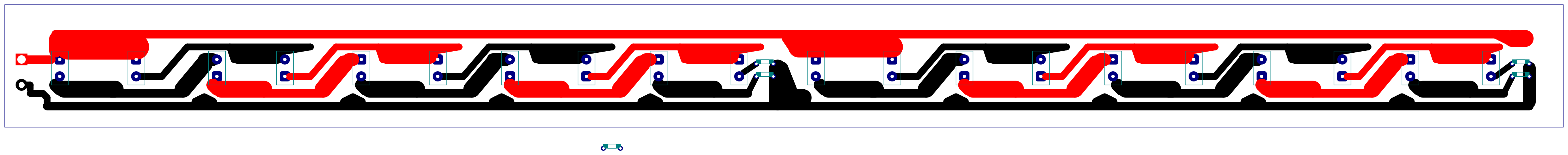

Ho verificato di nuovo le piste del modulo con la lente d'ingrandimento. Ho cercato di riprodurre le piste del modulo led che ti allego qui sotto:
Adesso mi dedico a tradurlo in schema.

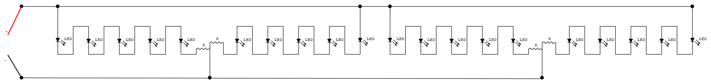

Foto Utenterichiurci ti allego lo schema. Spero di non aver fatto alcun errore. Pensavo fosse più complesso. I resistori non sembrano essere in parallelo quindi penso sia fattibile la misurazione.

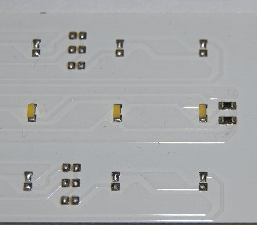

Oh bene! Lo schema è quello che si poteva immaginare, manca il valore di R, mi aspetto qualcosa tipo 50 ohm.
Dovresti anche fare una foto molto ravvicinata di un LED.per capire di che tipo sono.
Servirà molto peobabilmente un driver da 18V circa, potenza da definire in base al tipo di LED e.al valore di R

Foto Utenterichiurci ho misurato adesso il valore di R. Senza alimentare il circuito e posizionando il multimetro a 200 mi esce un valore di 10,5 su tutti e 4 i componenti. Il tempo di fare la foto al led e ti allego pure quella.
Ho provato ad alimentare il circuito ricollegando i morsetti al circuito della lampada d'emergenza e alla batteria ma senza collegarlo alla linea e i valori non sono cambiati. Considera che la batteria risulta essere 3.6 V ed ho verificato la carica pari a 1.9 V, dunque non so quanto siano corretti i dati che ho estrapolato.
Il picco di 48 e 80 ohm me li dava quando posizionavo sulle saldature i puntali per poi scendere a -1 poi 1 e infine il valore di 10,5.
Quindi è possibile determinare il valore di R senza che il circuito sia alimentato?
Intanto scatto le foto. Grazie mille per la tua pazienza.

ti allego l'immagine dei led e dei resistori.
Sulla batteria ho letto SC 1300*3 quindi penso che sia 1300 mAh ed equivale a circa 3.9 Ah. Non so se possa essere utile al dimensionamento.
Questo ovviamente è per un solo modulo. Ne vorrei alimentare 4 di questi.
