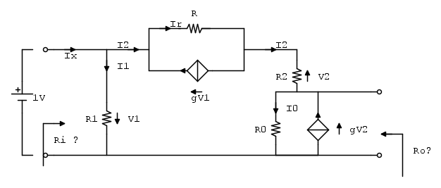

Ciao a tutti
come esercizio devo trovare la resistenza di ingresso e di uscita di questo circuito ma non riesco a venirne fuori, potete aiutarmi?
non so se, per calcolare la resitenza di ingresso i generatori controllati in tensione vanno aperti o meno.
Per la risoluzione, ho provato sia a mettere in ingresso un generatore da di tensione da 1 V che uno di corrente da 1 A ma non riesco a venirne fuori. Qualcuno può aiutarmi?
grazie in anticipo

Messaggioda Foto UtenteIsidoroKZ » 18 lug 2020, 16:18
I generatori pilotati vanno sempre considerati, non si possono semplicemente eliminare.
C'è un metodo che permette di spegnerli, ma bisogna poi fare altri conti per includerne l'effetto.

Messaggioda Foto Utenteminibrus » 18 lug 2020, 20:32
IsidoroKZ ha scritto:I generatori pilotati vanno sempre considerati, non si possono semplicemente eliminare.
grazie Isidoro, ma per il calcolo della Ri è conveniente mettere in ingresso un generatore di prova in corrente o in tensione?

Messaggioda Foto UtenteDrCox » 19 lug 2020, 12:01
Se metti un generatore di tensione all'ingresso a sinistra stai essenzialmente forzando la V1, e quindi per il primo generatore dipendente hai gia' un'espressione semplificata che dipende dal tuo ingresso.
Direi di provare ad iniziare ad impostare il problema / fare i calcoli, poi quando ti blocchi posti qui il procedimento fino a dove sei arrivato e si continua insieme.
P.S. schema circuitale in FidoCAD!!!

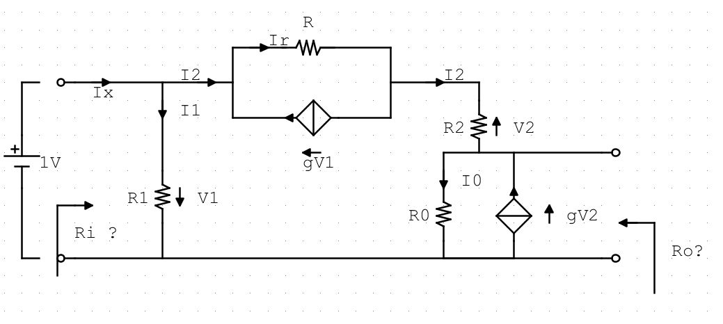

Messaggioda Foto Utenteminibrus » 19 lug 2020, 13:55
grazie DrCox,
provo a spiegare i passaggi che ho fatto:
V1= 1V Per impostazione
I1= 1/R1 I1 = V1/R1
Ix = I1+I2
1V = (I2+gV1)*R + R2*I2 + (I2+gV2)*R0
1V = I2*R + gV1*R + I2*R2 + I2*R0 + gV2*R0
1V = I2*R + gR + I2*R2 + I2*R0 + gV2(ovvero=R2*I2)*R0
1= I2 (R+R2+R0+gR2R0)+gR
da cui:
I2 = 1 - gR / R + R2 + R0 + gR2R0
Ix = I1 + I2 = (1/R1) + (1 - gR / R + R2 + R0 + gR2R0)
Rin = 1 / Ix = 1 / ((1/R1) + (1 - gR / R + R2 + R0 + gR2R0))
Pensi possa essere corretto come svolgimento?

Messaggioda Foto Utenteadmin » 22 lug 2020, 1:17
minibrus ha scritto:Pensi possa essere corretto come svolgimento?
Non ho controllato tutti i passaggi ma l'impostazione è corretta
