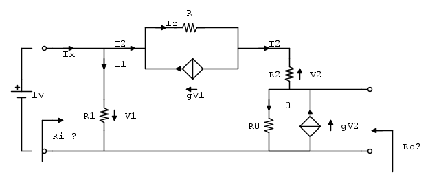

Ciao a tutti
come esercizio devo trovare la resistenza di ingresso e di uscita di questo circuito ma non riesco a venirne fuori, potete aiutarmi?
non so se, per calcolare la resitenza di ingresso i generatori controllati in tensione vanno aperti o meno.
Per la risoluzione, ho provato sia a mettere in ingresso un generatore da di tensione da 1 V che uno di corrente da 1 A ma non riesco a venirne fuori. Qualcuno può aiutarmi?
grazie in anticipo

I generatori pilotati vanno sempre considerati, non si possono semplicemente eliminare.
C'è un metodo che permette di spegnerli, ma bisogna poi fare altri conti per includerne l'effetto.

grazie Isidoro, ma per il calcolo della Ri è conveniente mettere in ingresso un generatore di prova in corrente o in tensione?

Se metti un generatore di tensione all'ingresso a sinistra stai essenzialmente forzando la V1, e quindi per il primo generatore dipendente hai gia' un'espressione semplificata che dipende dal tuo ingresso.
Direi di provare ad iniziare ad impostare il problema / fare i calcoli, poi quando ti blocchi posti qui il procedimento fino a dove sei arrivato e si continua insieme.
P.S. schema circuitale in FidoCAD!!!

provo a spiegare i passaggi che ho fatto:
V1= 1V Per impostazione
I1= 1/R1 I1 = V1/R1
Ix = I1+I2
1V = (I2+gV1)*R + R2*I2 + (I2+gV2)*R0
1V = I2*R + gV1*R + I2*R2 + I2*R0 + gV2*R0
1V = I2*R + gR + I2*R2 + I2*R0 + gV2(ovvero=R2*I2)*R0
1= I2 (R+R2+R0+gR2R0)+gR
da cui:
I2 = 1 - gR / R + R2 + R0 + gR2R0
Ix = I1 + I2 = (1/R1) + (1 - gR / R + R2 + R0 + gR2R0)
Rin = 1 / Ix = 1 / ((1/R1) + (1 - gR / R + R2 + R0 + gR2R0))
Pensi possa essere corretto come svolgimento?

minibrus ha scritto:Pensi possa essere corretto come svolgimento?
Non ho controllato tutti i passaggi ma l'impostazione è corretta
