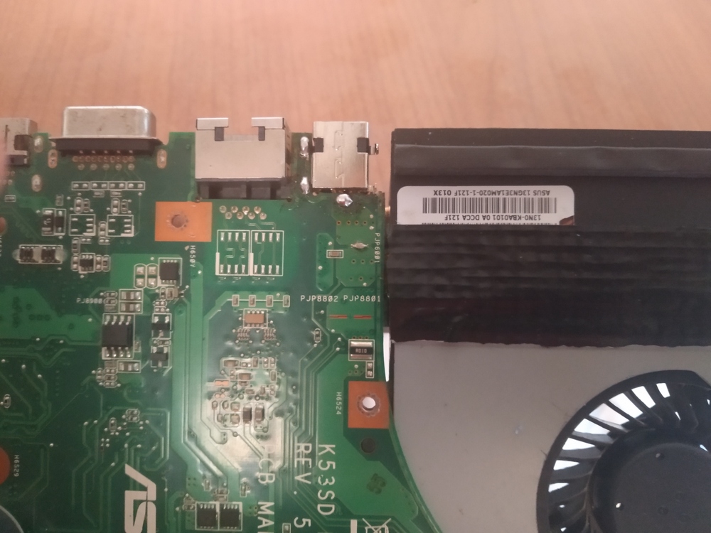

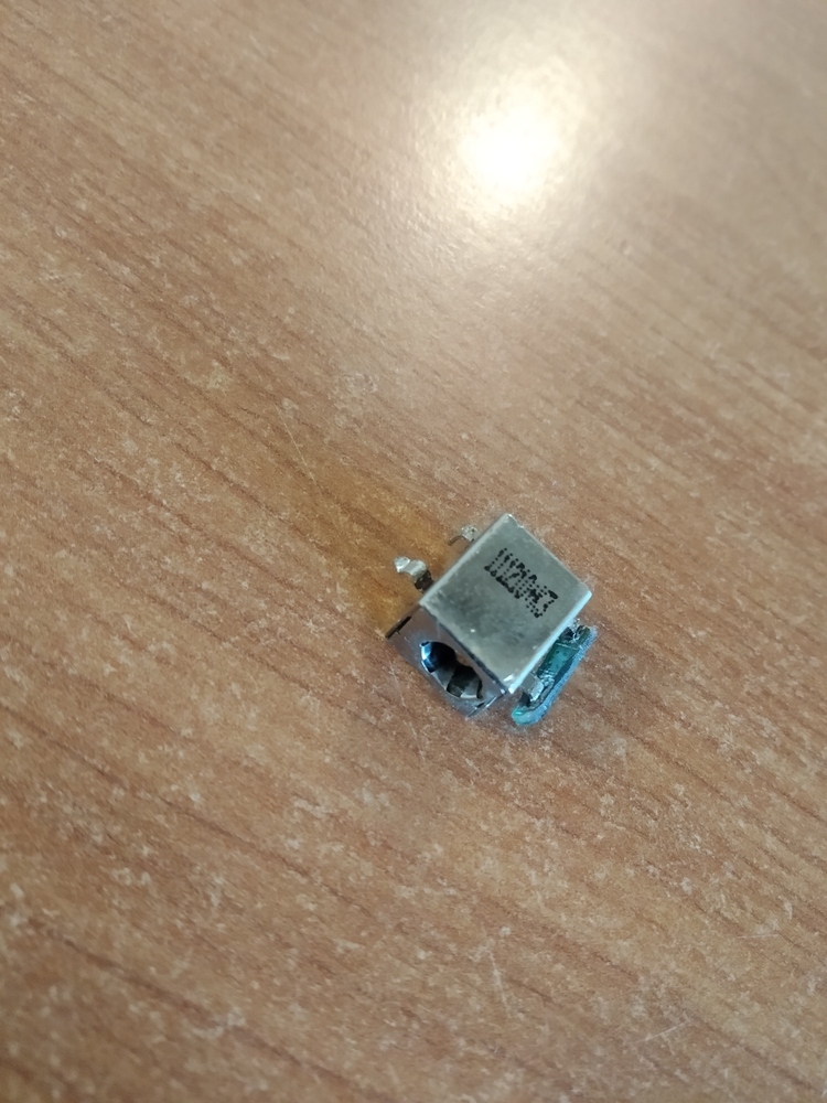

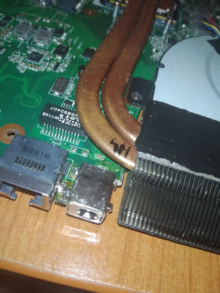

Ciao a tutti O_/ ,
ho spezzato un angolo della scheda provando a sostituire l'ingresso dell'alimentazione nel mio notebook. Non essendo un esperto, magari le foto spiegano meglio di me. C'è un rimedio al danno?
Grazie in anticipo :ok:

Rosario84 ha scritto:......... Non essendo un esperto, magari le foto spiegano meglio di me. C'è un rimedio al danno?...
Quando non si è esperti, non ci si avventura in lavori dove c'è forte necessità di esperienza e conoscenze.
Dalla foto SEMBRA che ci sia una pista nel pezzetto di PCB e questa con un filo la devi ricollegare, ma devi guardare e cercare di capire se ci sono altre piste che sono venute via considerando che potrebbereo esserci anche internamente al supporto.
Ma intano fai quello che vedi, con le foto non è possibile capire molto.

E' come dici tu, quando non si è esperti è meglio non metterci le mani.. Ma la curiosità di vedere come va a finire è tanta. Alla fine ho risolto, ho collegato tra loro i restanti 2 piedini del connettore e tra loro alla pista sulla scheda. Tutto ok. Grazie mille!
