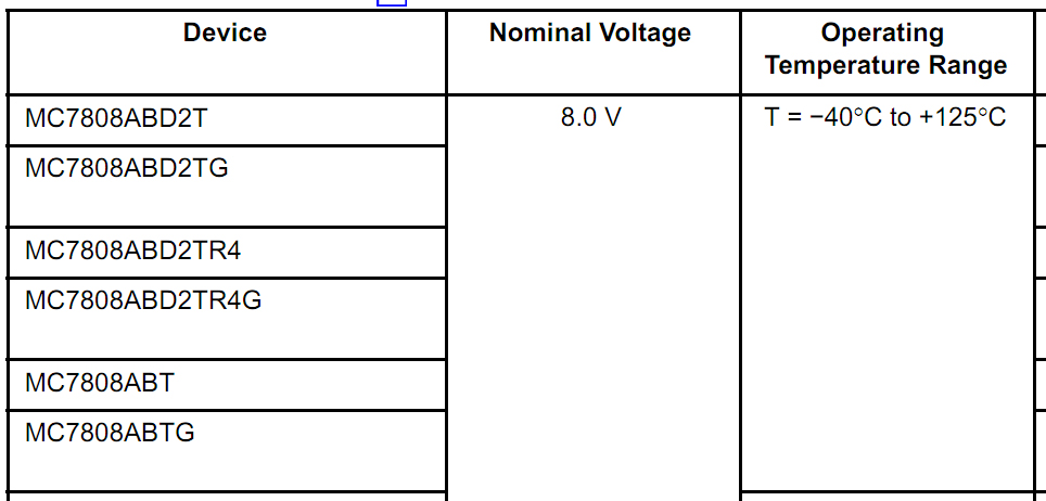

Salve a tutti ho un problema col quadro strumenti di una vecchia auto,in pratica il contagiri se ne va per i fatti suoi. Ho aperto il contachilometri e ho notato bruciature sui piedini di un transistor di potenza avente sigla MC7808BT. Vorrei provare a sostituirlo prima di procedere con la sostituzione di tutto il quadro,quindi ho trovato gli L7808CV. Da un'occhiata ai datasheet sembrano essere uguali,l'unica differenza è la corrente massima di uscita,il primo eroga 1 A,l'altro 1.5 A. Si può sostituire l'MC7808BT con L7808CV?

Lo puoi sostituire !
Ma non è un transistor è un integrato stabilizzatore di tensione, se hai visto il data-sheet era evidente.
Ti consiglio di curare al massimo il modo che hanno usato per il raffreddamento, ripulisci bene con solvente e usa il grasso apposito, fai attenzione a non graffiare le superfici e che non ci siano sbavature.

tony088 ha scritto:Si può sostituire l'MC7808BT con L7808CV?
Funzionalmente sono uguali ma non hanno le stesse specifiche.
Essendo un componente automotive la specifica di temperatura differisce.
La temperatura di esercizio dell'L7808CV è 0°C - 125°C . Tuttavia abito in Sicilia,quindi non c'è il rischio di arrivare a temperature al di sotto dello zero.
