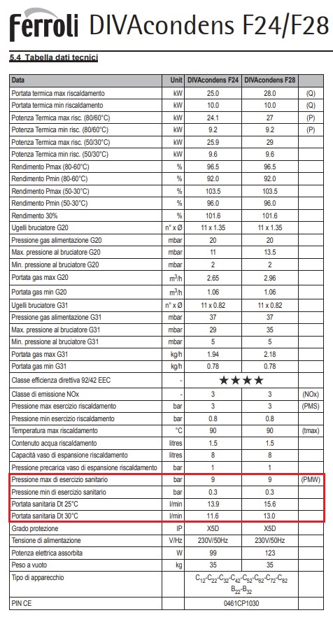

elfo grazie per la risposta, ma io non sono un esperto in materia, le formule ci capisco poco, preferirei che mi dicessi come consigli di fare, tenendo presente che come ho regolato adesso , diciamo che sono soddisfatto, ma non so se faccio danni.....
ecco vorrei che mi consigliaste in questo, perché questo è il mio probklema.....
voglio ripetere per evitare fraintendimenti........
allora , ho installato sull'entrata acqua fredda saniataria una valvola a sfera e l'ho aperta di 1/4 rispetto all'apertura totale, impostato temperatura in caldaia a 40 gradi (il minimo) e già mi scotto...
ora vorrei capire, per evitare danni:
1) devo aprire del tutto la valvola a sfera in entrata caldaia e regolarmi con il rubinetto doccia...??
2) devo regolarmi (aprendo poco) con la valvola in entrata e aprire al massimo il rubinetto doccia...?? (situazione attuale)
Quale della due per evitare danni...???
facciamo cosi' altrimenti con formule e ragionamenti non ci capisco...

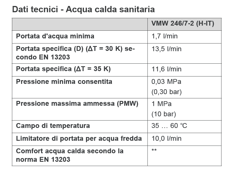

Ti allego le caratteristiche teniche, relative all'acqua sanitaria, della caldaia Vaillant ecoTEC pure che ho in casa:
Si vede chiaramente che:
Tieni presente, inoltre, che chiudendo parzialmente il rubinetto d'ingresso non assicuri affatto la protezione da eventuali sovrapressioni (quest'ultimo compito viene svolto dai regolatori di pressione), ma semplicemente limiti la portata massima dell'acqua.
Ti consiglio pertanto di lasciare aperto il rubinetto d'ingresso (come penso facciano tutti i cristiani) e, se vuoi evitare sprechi nel consumo d'acqua, potresti considerare queste soluzioni:
- la pressione dell'acqua fredda in ingresso ha limiti piuttosto ampi (da 0,3 bar a 10 bar);
- esiste un "limite" per un eventuale limitatore di portata in ingresso (10 litri/minuto).
- utilizzare dei limitatori di flusso da inserire all'interno dei rompigetto dei rubinetti (sono dei dischetti di plastica con tanti piccoli fori - alcune marche li mettono di serie nei diffusori a doccia);
- inserire un limitatore di pressione a monte di tutto l'impianto, nel punto di fornitura dall'acquedotto.

A pag 10 di
https://www.ferroli.com/media/MANUALE%2 ... 24-F28.pdf
Per tutto il resto ha gia' ben risposto
Franco012
