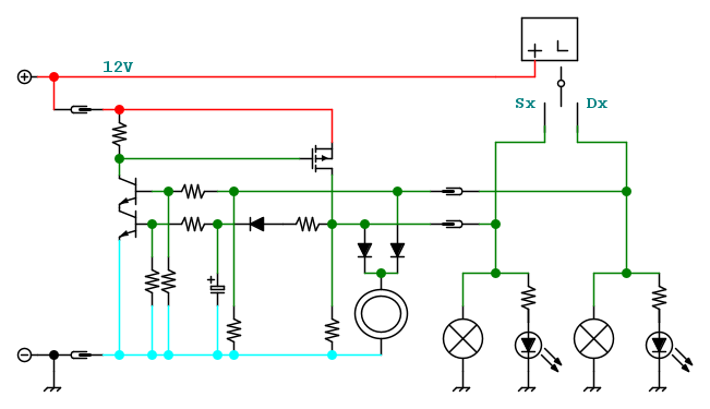

Transistor: TIP127 e' un darlington ma OK
Mosfet: IRLB3034S20C45C va bene (e' un logic level) ma e' enorme > 100 A
cerca su
digikey.com
mouser.com
it.rs-online.com
un mosfet logic level da pochi(ssimi) A
Resistenze:
- quella di sopra (tra base ed emettitore del TIP127) 560 ohm
- quella di sotto 2200 ohm
i valori sono approx.
Buona sperimentazione!

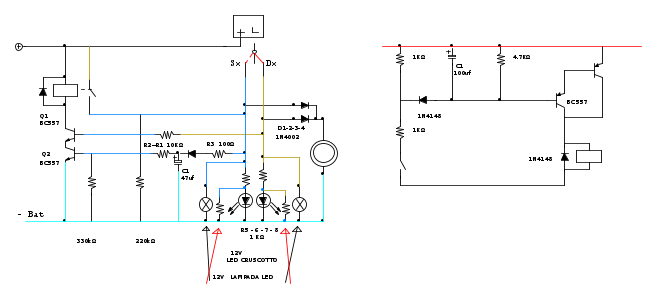

Il funzionamento del circuito in esame in questo thread invece è meno sofisticato, e il problema maggiore che si è evidenziato mi sembra sia il comportamento (elettrico) dell'intermittenza già presente (che immagino richieda un carico minimo per funzionare correttamente). Da quanto ho capito la versione con le quattro resistenze aggiuntive (evidenziate nel post 46) funzionava bene. Cos'è cambiato?
A margine: per l'eventuale sostituzione del relé con un componente allo stato solido avevo pensato a un bel p-mos di potenza (minimo un 40 A per avere una bassa rds-on). Se ho capito bene la batteria è da 12 V e quindi non sarebbe un problema raggiungere l'accensione completa del MOS portando il suo gate a massa:

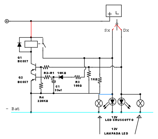

vorrei chiedere a qualche volenteroso, e paziente se mi aiuta a correggere questo schema grazie
Soltanto piccole modifiche, che forse sono utili.
Una è l'aggiunta di una resistenza da 330 kohm sulla base del transistor.
e aumentare a 47 uF il condensatore, visto che c'è la resistenza sulla base.
Poi visto che funzionava l'ho lasciato così.

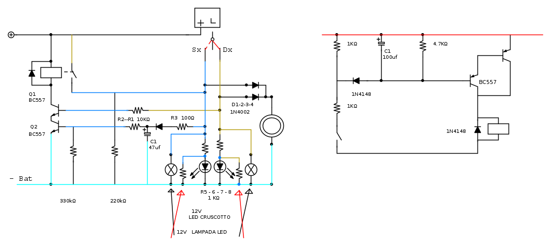

grazie del suggerimento, ma il compito non è finito, a parte il fatto che mi piacerebbe sostituire il rele con un transistor, ma facendo delle prove non funzia,
dovrei aggiungere lo schema di destra a quello di sinistra e poi , ha ha, aggiungere anche il tuo schema, quello con il 4093.......
lo so il compito è arduo, ma mi piacerebbe portarlo a termine, se non è possibile o non te la senti dimmelo che abbandono tutto, piuttosto che rompere le scatole
grazie
