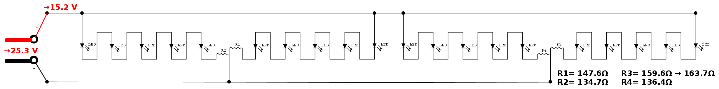

Messaggioda Foto UtenteMalux » 29 lug 2020, 6:48
Foto Utenterichiurci ho effettuato le misurazioni che mi hai chiesto, difficoltoso vista la scala e la posizione, ma ci sono riuscito.
Ti allego di nuovo lo schema con i valori misurati che sotto ti spiegherò:
Con R1 e R2 corrispondono nell'immagine fisica (non nello schema) rispettivamente le prime resistenze in alto e in basso dopo il cavetto di alimentazione, mentre R3 ed R4 le ultime all'estremo del modulo.
Nello schema le troverai più specificatamente, dovendo salire e scendere di continuo ho dato peso alla posizione nel modulo e non allo schema per non andare in confusione.
Il valore di R3 ossia la prima resistenza all'estremo del modulo ed in alto dell'immagine (vedi post precedenti) in una prima misurazione mi dava 163.7 Ohm mentre poi il valore è sceso.
La misurazione della tensione l'ho fatta in corrente continua prima posizionando i puntali sul morsetto maschio della scheda (a modulo led sconnesso) dandomi un valore di 25.3 V. Poi ho ricollegato il morsetto femmina del modulo al maschio della scheda ed ho provato ad inserire i puntali nella microfessura dove si inseriscono i fili rosso e nero dopo il modulo pin (non so se il termine corretto sia questo) di plastica bianca. I valori corrispondono a 15.2 V quindi quasi 10 V di caduta.
I valori di R però non erano tutti uguali come si poteva pensare. In realtà sono tutti diversi. La corrente penso si possa ricavare con le formule oppure era necessaria una ulteriore misurazione mettendo in linea i puntali del multimetro?
Pensi sia eccessivo utilizzare un alimentatore da 24 V basandomi sulla tensione in entrata dell'alimentatore della lampada?
Foto UtenteMalux
25 3
Messaggi: 70
Iscritto il: 2 set 2018, 3:38
[35] Re: Recupero led lampada emergenza per piantana home made
Messaggioda Foto Utenterichiurci » 29 lug 2020, 8:35
Ma..non erano da 10 ohm?
Ora tutto torna, 140 ohm o giù di li è un valore più ragionevole, circa 2-3V di caduta con LED a piena luminosità.
NON PUOI usare un alimentatore a 24 V, il valore a piastrino scollegato non è significativo. 15,2V è la tensione con luce attenuata giusto?
Se riesci dovresti misurare le tensioni ai capi delle R a LED accesi, ma non è fondamentale.
Probabilmente a luce piena quei piastrini vanno alimentati a 18V circa, cerca online un alimentatore regolabile tra 15 e 20V

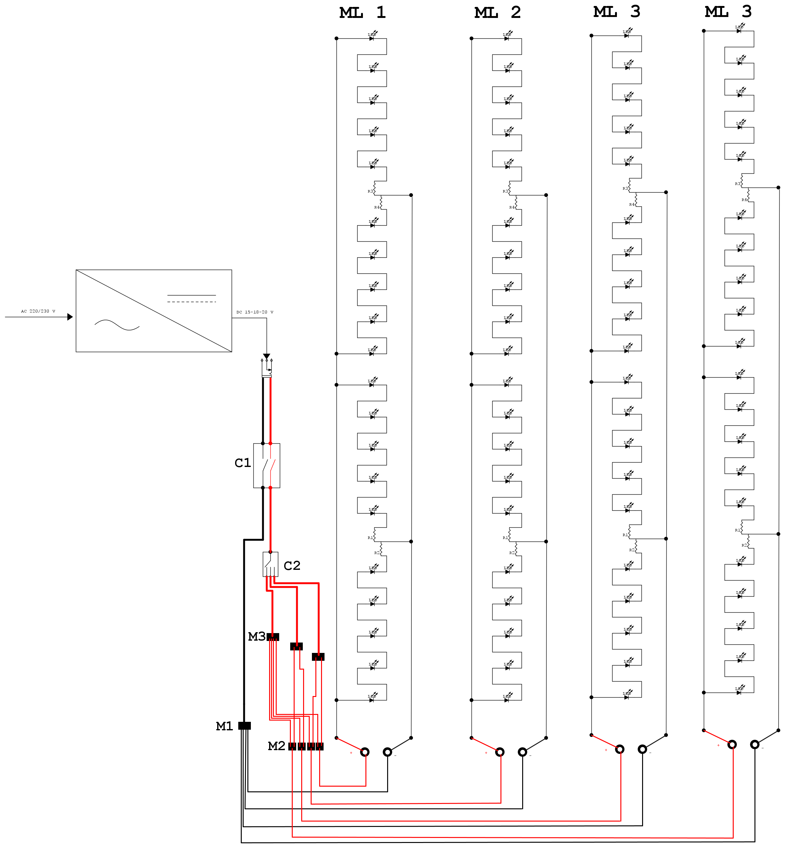

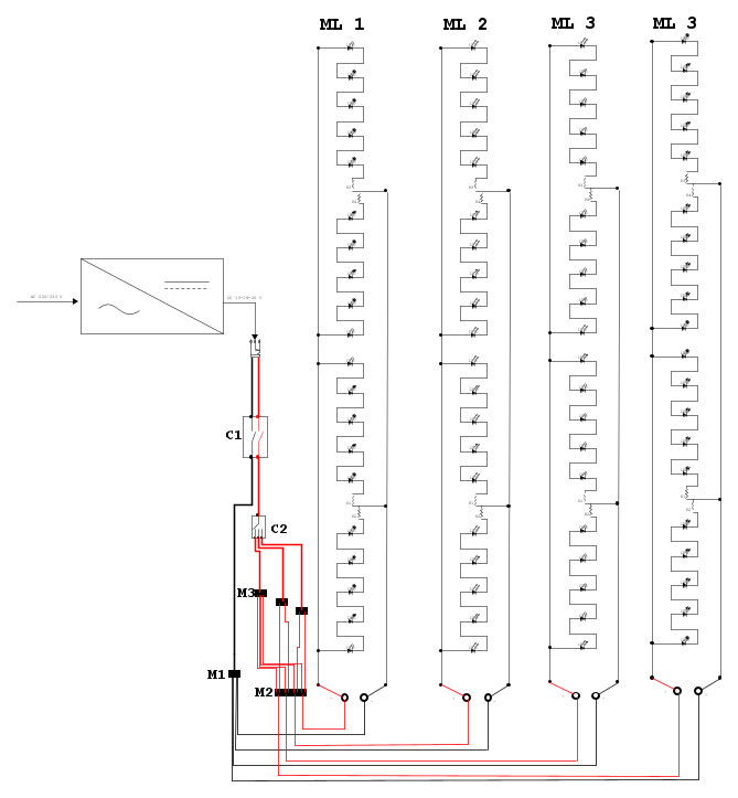

Messaggioda Foto UtenteMalux » 31 lug 2020, 11:49
Foto Utenterichiurci mi sono documentato sulla misurazione ed in effetti, come avevi scritto tu, potevo rischiare grosso nella misurazione delle resistenze. Avevo capito nei precedenti post che potevo misurarle a circuito alimentato ma evidentemente la mia inesperienza poteva costarmi caro. Ti ringrazio per la tua pazienza, so che per persone più esperte sono errori imperdonabili da fare.
Ho provato a buttare giù uno schema sulla base di quello che ci siamo scritti che ti allego sotto:
Mi blocca un po' la componentistica. Tenendo conto che la fonte di alimentazione è di tipo regolabile 15-18-20 V come mi avevi consigliato, ho inserito un piccolo interruttore a pipetta C1 (non so se si possa usare in uscita con corrente DC di quelli che abitualmente vendono al negozio di materiale elettrico) bipolare per chiudere completamente il circuito e poi un selettore C2 per i vari programmi di accensione (tutte accese oppure a gruppi da due).
In questi casi si potrebbero utilizzare delle morsettiere evitando saldature (M1, M2, M3)?
Per quanto concerne il selettore a tre 3 posizioni (C2) va bene da 1.5 A?
Spero di non aver fatto errori nei collegamenti. :)
Foto UtenteMalux
25 3
Messaggi: 70
[40] Re: Recupero led lampada emergenza per piantana home made
Messaggioda Foto Utenterichiurci » 1 ago 2020, 12:06
Se il caldo non mi fa sragionare, C1 è inutile e non puoi ottenere accensioni a coppie con un semplice commutatore: si accenderebbero sempre tutte insieme perché i fili rossi sono collegati elettricamente da M3.
Tocca mettere opportuni diodi serie per evitare "ritorni", ma ti consiglio di fare prima prove senza interruttori, con collegamenti manuali, così capirai pure se ti servono tutte queste regolazioni di luminosità
