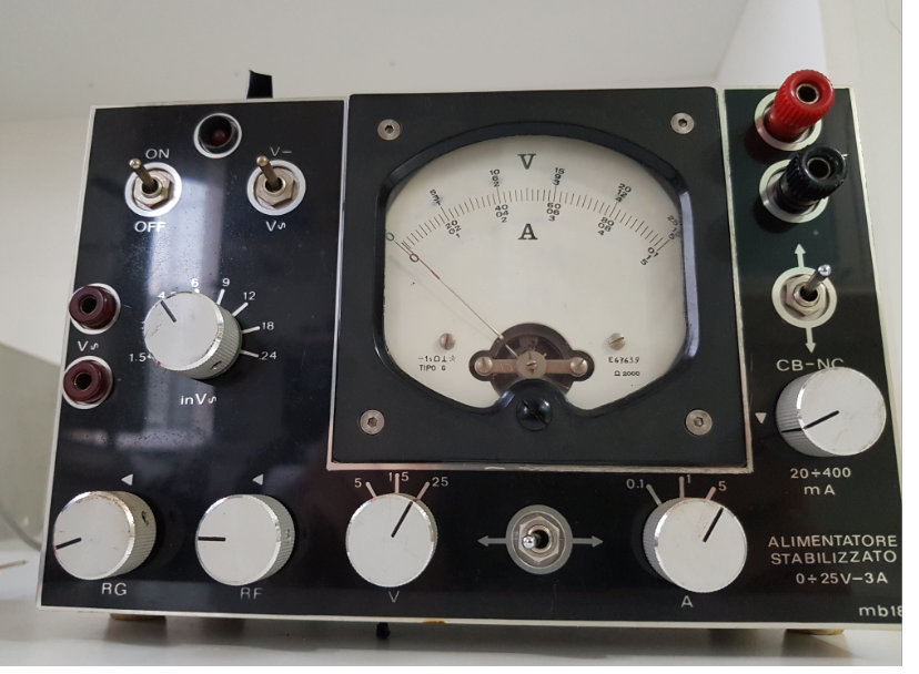

Ho ereditato un alimentatore stabilizzato creato in casa/assemblato in casa. Credo sia anni 80, eccolo qui:
dati "di targa":
Alimentatore stabilizzato, 0-25V, 3A, mb18
L'ho usato per un 10 minuti provando le varie funzioni e funzionava perfettamente, anche se non capii la funzione della levetta a destra CB-NC e la sua manopola 20-400mA (da quello che so se la levetta è verso sopra leggo la tensione e eroga anche corrente, se la levetta è giù leggo solo la tensione ma non ho corrente; in entrambi i casi ho controllato anche con un multimetro esterno).
Trascorsi questi 10 minuti dove ho fatto circolare anche correnti dell'ordine dei 2-3.5A, l'alimentatore si guasta ed inizia a far circolare anche correnti superiori i 10A se imposto tensioni come 12-18-24V #-o
Le manopole RG e RF (immagino Regolazione Grossolana e Reg. fine) iniziano a non funzionare più, anche se le ruoto non riesco più a controllare la corrente e la tensione in uscita.

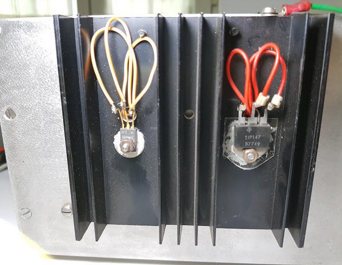

a destra:TIP147 B7749
a sinistra (svitando il dado): BD 434 "simbolo strano" 037
info: ho fatto delle misure di continuità sul TIP147 e risulta essere cortocircuitato

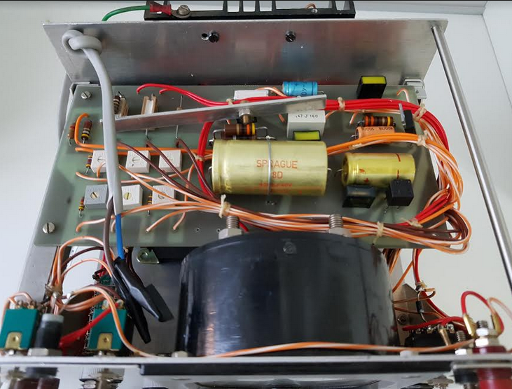

3.3 particolare generale sopra.png (472.17 KiB) Osservato 3560 volte

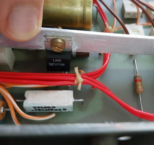

dati: L200 87745

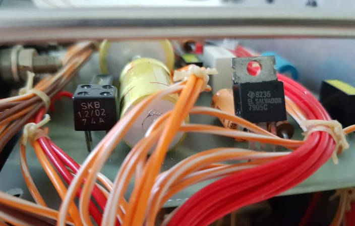

dati:
a destra: 8236 EL SALVADOR 7905C
a sinistra: ponte di diodi SKB 1.2/02 7 4A

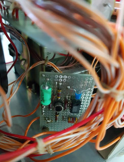

dati: LS141CB 87927
Qualcuno può indicarmi cosa potrebbe essere guasto e le misure da fare? grazie mille O_/ O_/
