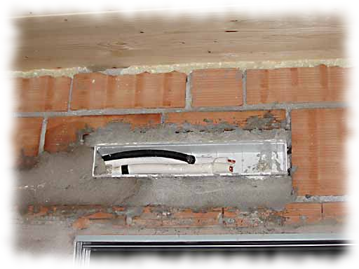

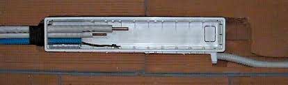

Ho posto la domanda in modo poco chiaro, mi riferivo al posizionamento (ordine) dei tubi. A casa nella scatoletta il tubo più grande e posizionato sopra il tubo più sottile, mente in altre scatole è l'inverso, mi chiedevo se è rilevante nella messa in opera.
La posizione dei tubi nella medesima canalina (quella che tu chiami "scatoletta") è irrilevante.
Piuttosto, per un buon funzionamento è opportuno che i due tubi siano ben isolati tra di loro, oltre che isolati con l'ambiente.

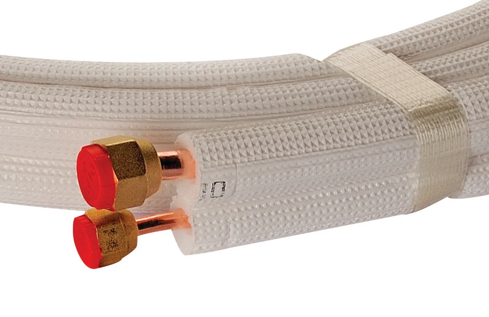

Grazie per la risposta, io intendevo proprio proprio la scatola di predisposizione per lo split(https://www.leroymerlin.it/catalogo/scatola-predisposizione-climatizzatore-12.5-x-6-x-48.5-cm-35567896-p) e non la canalina. I tubi sono questi: https://www.leroymerlin.it/catalogo/tubo-di-rame-isolato-in-kit-1-4-%2B-3-8-sp.-1-mm-7-m-x-700-cm-35598395-p
A dire il vero, nemmeno sapevo dell'esistenza di queste cassette di predisposizione (non sono un termotecnico). Comunque, ai fini pratici sono assimilabili al terminale di una canalina, un po' più grande, murata anziché fissata esternamente, per cui confermo che il posizionamento dei due tubi (sopra o sotto) nel tratto di trasporto è indifferente.
Ovviamente, visto il kit di tubi che hai utilizzato, è verosimile che la posizione reciproca dei tubi rimanga inalterata durante l'intero percorso.
