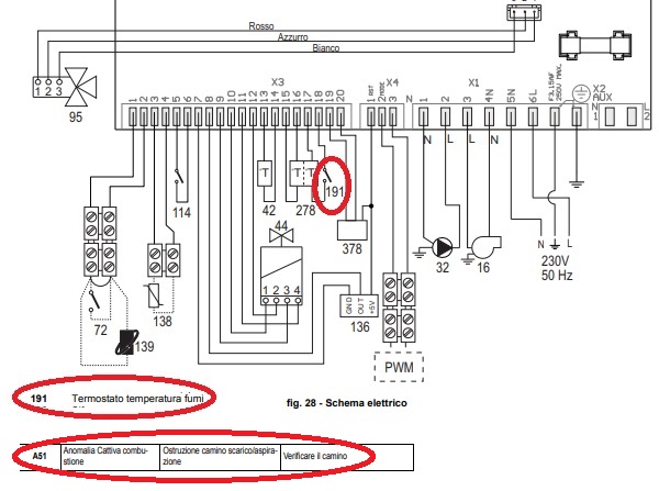

Guardiamo la figura qui sotto tratta dal manuale
https://www.ferroli.com/media/1539161365.pdf
L'errore A51 - recita il manuale -
Anomalia Cattiva combustione Ostruzione camino scarico/aspirazione Verificare il camino.
Vero, cioe' falso.
Se guardiamo lo schema in figura vediamo che l'unico sensore deputato alla generazione dell'errore A51 e ' il 191 Termostato temperatura fumi.
Se la temperatura dei fumi supera un certo valore il termostato "scatta" (e ' un interruttore) e il sistema di bordo della caldaia genera l'errore A51.
Quindi l'errore A51 viene segnalato se il termostato scatta.
Il termostato scatta se:
1) la la temperatura dei fumi supera un certo valore
OPPURE
2) il termostato e' "ROTTO".
Il manuale prevede solo il primo caso perché e' il caso piu' probabile (d'altronde un sensore di controllo "non si puo' rompere" altrimenti chi "controlla il controllore"?
Bene, noi controlleremo il controllore senza fare interventi invasivi in caldaia.
Guarda lo schema FidoCad qui sotto.
E presente il tubo di espulsione fumi della caldaia.
Un sensore di temperatura (es NTC od altro sensore che possa sopportare T > 100 C) e' applicato esternamente o "internamente" al tubo assicurando un buon contatto termico. Internamente potrebbe essere "infilato indietro dall'uscita" del tubo fumi.
Il sensore viene letto da uno strumento che registra nel tempo (log) la temperatura letta.
Con cifre modeste sono disponibili multimetri che hanno funzioni di log e si interfacciano ad un computer per la lettura dei dati registrati via USB o Bluetooth.
Valutando la temperatura dei fumi al momento della generazione della segnalazione di errore A51, si possono fare le opportune considerazioni:
1) e' "ostruito" (effetto del vento ecc.) il camino
OPPURE
2) e' il termostato temperatura fumi che fa "cilecca"
