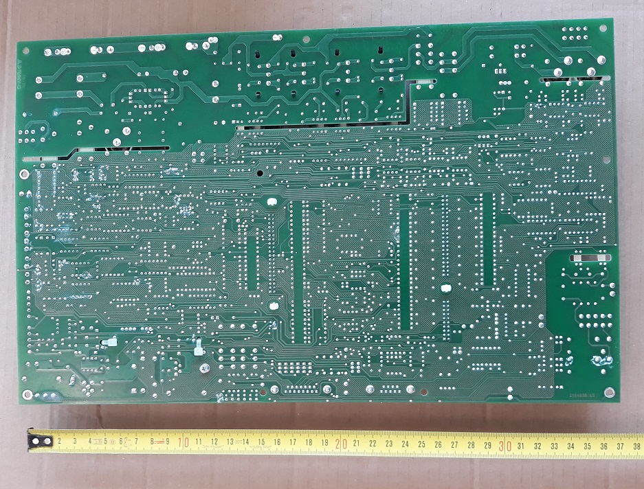

Messaggioda Foto UtenteMariX » 29 lug 2020, 14:39
BrunoValente ha scritto:
IlGuru ha scritto:Con quel metodo potresti friggere anche qualche pista, in fondo su un PCB ce ne sono tante, una più una meno che vuoi che sia.
Mi associo: metodo barbaro!
Si, può anche essere un metodo barbaro ma se usato con sale in zucca porta a buoni risultati.
Se ad esempio alla prima accensione di un "lenzuolo" 370 mm x 230 mm con assemblati più di 1000 componenti si interrompe istantaneamente il fusibile e se ne metti uno nuovo e anche questo ti saluta all'istante allora o è la tua giornata fortunata e vedi subito dove è il corto (ammesso che non sia sotto la pancia di qualche componente) oppure oltre ad avere una vista di aquila devi mettere in conto un bel po' di tempo perché la scheda si riprenda dalla profonda catalessi.
Personalmente ho usato più di una volta questo metodo di ricerca per riparare schede come ad esempio quella in allegato. Quando mi capita, raramente per mia fortuna, imposto una tensione di 1 V e poi aumento la corrente di 250 mA per volta con intervalli regolari di circa 10-15 secondi fino ad un massimo di 3 ... 4 A. Tra un incremento e il successivo cerco la pista o il componente che scalda; è bastevole seguire il calore e il guasto è li nei d'intorni. Per cercare il punto più caldo se si ha la possibilità di usare una camera a raggi infrarossi tanto meglio.

[13] Re: Iniettare tensione schede elettroniche in corto
Messaggioda Foto Utentepicciw » 29 lug 2020, 17:11
Certo !!!! Sempre con un minimo di criterio e di moderazione , magari con piccoli incrementi di corrente con piccole tensioni (anche un quarto di quella originale)!! Grazie comunque a tutti per le risposte...! O_/
