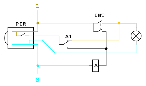

Ragazzi c'è modo di collegare una lampada, in garage, ad un pir e avere anche un interruttore? Quindi quando entro si accende la luce da sola, e rimane accesa per circa 1m. Però c'è anche un interruttore che se lo accendo, la luce rimane accesa, se lo spengo la spegne anche se era ancora sotto influenza del pir.
Questo è il PIR. Ho sia interruttori che deviatori
Giallo e blu del Pir vanno alla lampada, ho provato e funziona...

La prima è semplice, la seconda direi impossibile (con i pezzi a disposizione). Per la prima basta alimentare la lampada con il comune di un deviatore, che da un lato riceve l'uscita del PIR e dall'altra la fase diretta. Quindi hai la posizione ACCESO e AUTOMATICA, ma non SPENTO.

Ti hanno risposto la stessa cosa, con quei pezzi al massimo fai automatico/ON.
Per quello che vuoi fare serve un mini mini mini sistema di automazione a relé, credo che meno di questo non si possa fare (un relé a uno scambio e un interruttore bipolare):
Disclaimer :roll: il tutto ipotizzando che il PIR internamente sia come disegnato nello schema.
Disclaimer2 :roll: :roll: Se lo schema è oscuro, meglio lasciar perdere che farsi male ;-)

Cavolo...... troppo complicato per le mie conoscenze.... :(
Mi sa che abbandono l'idea del PIR.. :roll:
Grazie :ok:

Ma la versione auto/on col deviatore la puoi sempre fare
