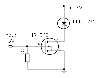

In effetti basta un transistor, dipende dal led.
In ogni caso di mosfet ne basterebbe uno solo. Occorre però che sia del tipo "logic level". Un esempio è lo IRL540 e in genere tutti quelli che hanno nella sigla una "L" (IRL540) al posto della "F" (IRF540). Uno schema può essere questo.
che ha il vantaggio di essere comandato in tensione.
Ciao,
P.

Senza schema non si sa nulla, ma due MOS in darlington (in realtà non è una configurazione che esiste) lasciano l'ultimo MOS flottante quando il primo è spento, quindi può benissimo accendersi a random. Togliene togline uno.
