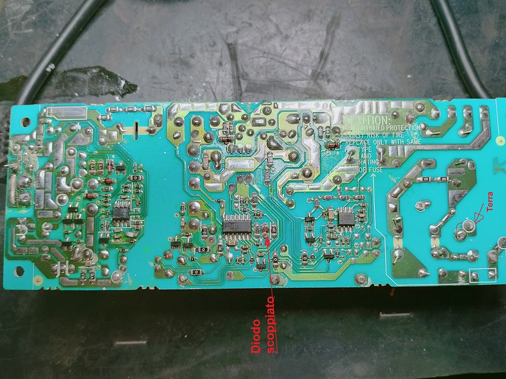

Dovrebbe finire su due condensatori di valore molto piccolo uno verso la fase e uno verso il neutro.
Li però sembra essercene solo uno. strano...
In ogni caso dovresti misurare se è in perdita a 250 -300 v.
Lo zener con la tensione di ritorno sulla terra non c'entra...
Tensione a vuoto tra due masse

ho testato continuità in tutti i punti ma non trovo nulla!, vedo che c'è un pallino bianco vicino a quello della terra ma non c'è continuità, sembra piazzata lì senza un apparente motivo... Oppure si è interrotta la pista? poi la pista sarà in uno strato intermedio, in quanto da fuori non si vede!!.
Ma la terra non è al condensatore in quanto non ci sono piste visibili in superficie.
Domani cambio il diodo e vedo se mi manda tensione verso la terra e misuro se è in perdita.

Il collegamento della terra, non è molto chiaro dove va, a me sembra che vada su RV001 che probabilmente è MOV , ma non ci giurerei perché non ne capisco la funzione, solo tra un polo e terra! Mha ?
La foto per vedere i collegamenti sulla line non è chiara e ci vorrebbe sopra e sotto.
Voglio dire che non mi sembra un alimentatore serio!
Direi però che non ha layer interni, basterebbe metterlo in trasparenza per rendersene conto.
Inoltre le foto devi postarle direttamente sulla discussione, non sono accettati siti esterni.

Si ho pensato anche io la stessa cosa, ero titubante a cambiarlo in quanto questo switching è originale HP mi dispiace mettere un cinese al posto di questo.
Il diodo che ho cambiato era uno zener, ma aveva la polarità invertita a quello che si è rotto e questo lo deduco dalla striscia nera che era rimasta stampigliata sopra la scheda. Forse prima ci avevano messo uno schottky?
In quel punto passano 3V a vuoto, il diodo era in parallelo alle resistenze.
Potrei provare a sostituirlo con uno di questi, ma non ne ho in laboratorio.
Comunque a carico la tensione non la rilevo e se inverto la presa neppure a vuoto. Ho però un certo timore a collegare gli strumenti!!
I diodi non hanno la polarità invertita, nessuno! il Catodo è sempre il lato segnalato.
Poi mettere uno zener al posto di un diodo , non ha validità alcuna.
Come fai a dire che era invertito?
Come fai a sapere che era uno zener se era scoppiato?

Sulla scheda era rimasta la striscia nera del diodo scoppiato e quando ho saldato il nuovo diodo zener nello stesso verso, la tensione nel secondario non usciva più. Ho saldato il diodo con la striscia nera dalla parte opposta e in questo caso uscivano i 24 V. Volevo dire questo che veniva usato al contrario.
Non lo posso sapere che era uno zener!, il circuito funziona anche senza quel diodo e non saprei da quanto tempo fosse scoppiato.
