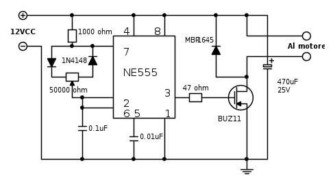

Avrei un'altra domanda. Vorrei modificare leggermente il circuito, in modo da poter usare un interruttore a tre vie. Con una vorrei alimentare il carico tramite il circuito. Con l'altra vorrei alimentalo direttamente escludendo il circuito. Come dovrei modificarlo?

il circuito l'ho montato ancora l'anno scorso ed ha funzionato fino a qualche giorno fa. Oggi ho fatto dei test e ho notato che il NE555 è andato, ovvero mettendone uno nuovo, funziona. Qualcuno mi sa dire dei motivi per i quali possa essere saltato e come posso prevenire che succeda ancora?

Ho usato lo schema che mi hanno dato qui sul forum, sulla prima pagina.

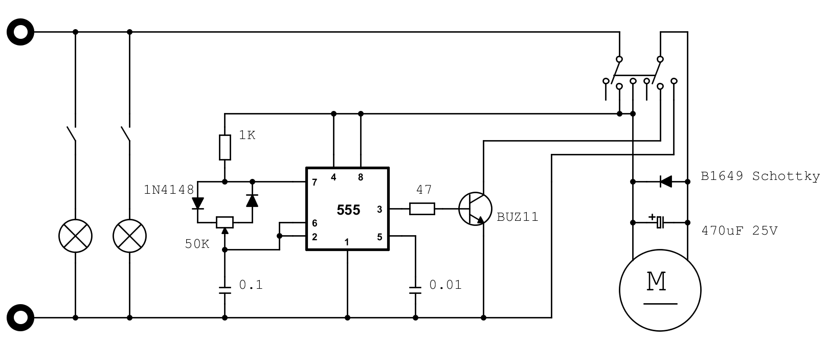

Ecco qui lo schema. L'ho adattato un pochino, per poter escludere il circuito in caso si dovesse guastare qualcosa, come appunto successo:
Forse dovrei aggiungere che è montato in un Van, perciò 12V + dynamo della macchina?

L'NE555 supporta fino a 18V di alimentazione, però sarebbe meglio alimentarlo con una tensione più stabile di quella di un'autoveicolo
Rispetto al circuito che hai indicato prima
vedo che il tuo ha delle modifiche, puoi chiarire in dettaglio cosa sono ed a cosa servono?
Se devi postare circuiti che richiedono modifiche/aggiustamenti, devi usare FidoCadJ

Lo schema è pressochè identico, ho solo usato uno schottky al posto del mbr. A complicarlo è un interruttore a 3 vie che mi permette di usare il PWM, oppure alimentare direttamente il motore (nel mio caso pompa) a corrente piena escludendo il BUZ.

Lo schottky penso sia ininfluente, in questo caso
L'interruttore a 3 vie potrebbe portare qualche "spike" di tensione che non piace all'NE555
Comunque, serve una tensione più stabile per l'alimentazione, cerco qualcosa e lo posto
Quale è il motore che devi alimentare? che specifiche ha (tensione, A max assorbiti, etc)?
