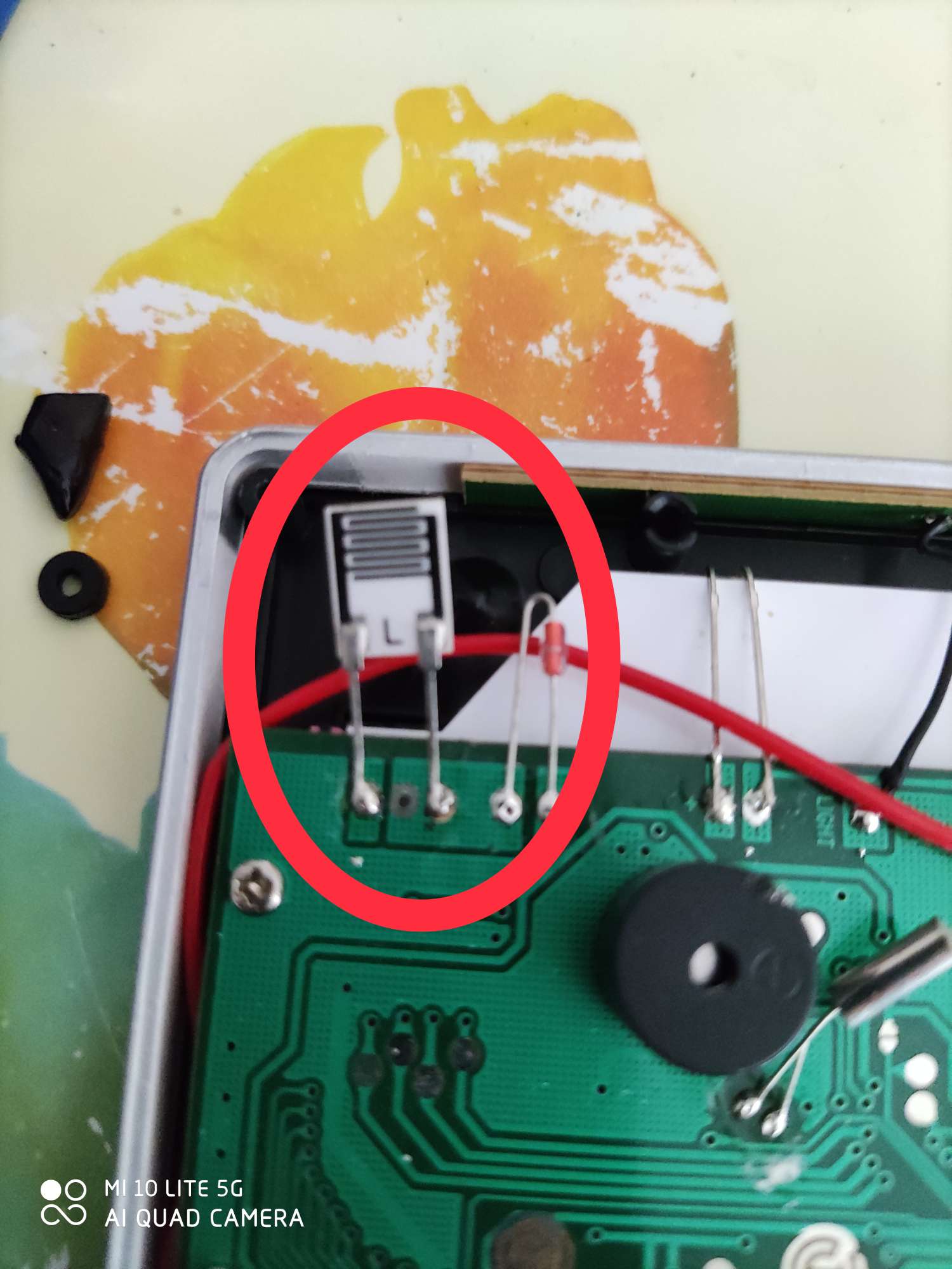

Salve a tutti,ho aperto una sveglia che funziona anche da stazione meteo(con sensore esterno),il problema che presenta è che si accende la retroilluminazione da sola ogni tanto,in realtà ha un sensore e la retroilluminazione dovrebbe accendersi solo quando si mette la mano davanti al sensore.Io pensavo fosse una fotoresistenza,ma non credo.
Vi allego l'immagine,se qualcuno riconosce il componente mi faccia sapere.
Grazie mille

A mio parere si tratta di una fotoresistenza; ne esistono di vari formati, tra cui anche rettangolari.

No, Foto Utentemrc non direi una fotoresistenza, di fatto si vede che non sono collegati i due lati, direi più un sensore di umidità, accanto invece c'è un altro componente che assomiglia ad un diodo e questo potrebbe essere un altro sensore, forse termico, ma dovrebbe rendersene conto Foto UtenteMv83 facendo delle prove.

setteali ha scritto:No, Foto Utentemrc non direi una fotoresistenza.... direi più un sensore di umidità.....
Hai ragione Foto Utentesetteali! iOi
È proprio un sensore di umidità.
Al seguente link è presente una immagine di tale sensore:
https://it.farnell.com/multicomp/hcz-h8 ... -JUN-2020#
Mi sono lasciato trarre in inganno da quello che a me sembrava una fessura nel contenitore, in prossimità del componente indicato. :roll:

Figurati Foto Utentemrc, è perché io li avevo già visti nei primi videoregistratori, anni '80 , li mettevano per proteggere il drum con le testine dall'umidità e faceva incollare il nastro, ora hanno risolto :D :D

Grazie a tutti. In effetti quello accanto è un diodo,ora devo capire il perché la retroilluminazione parte da sola.
