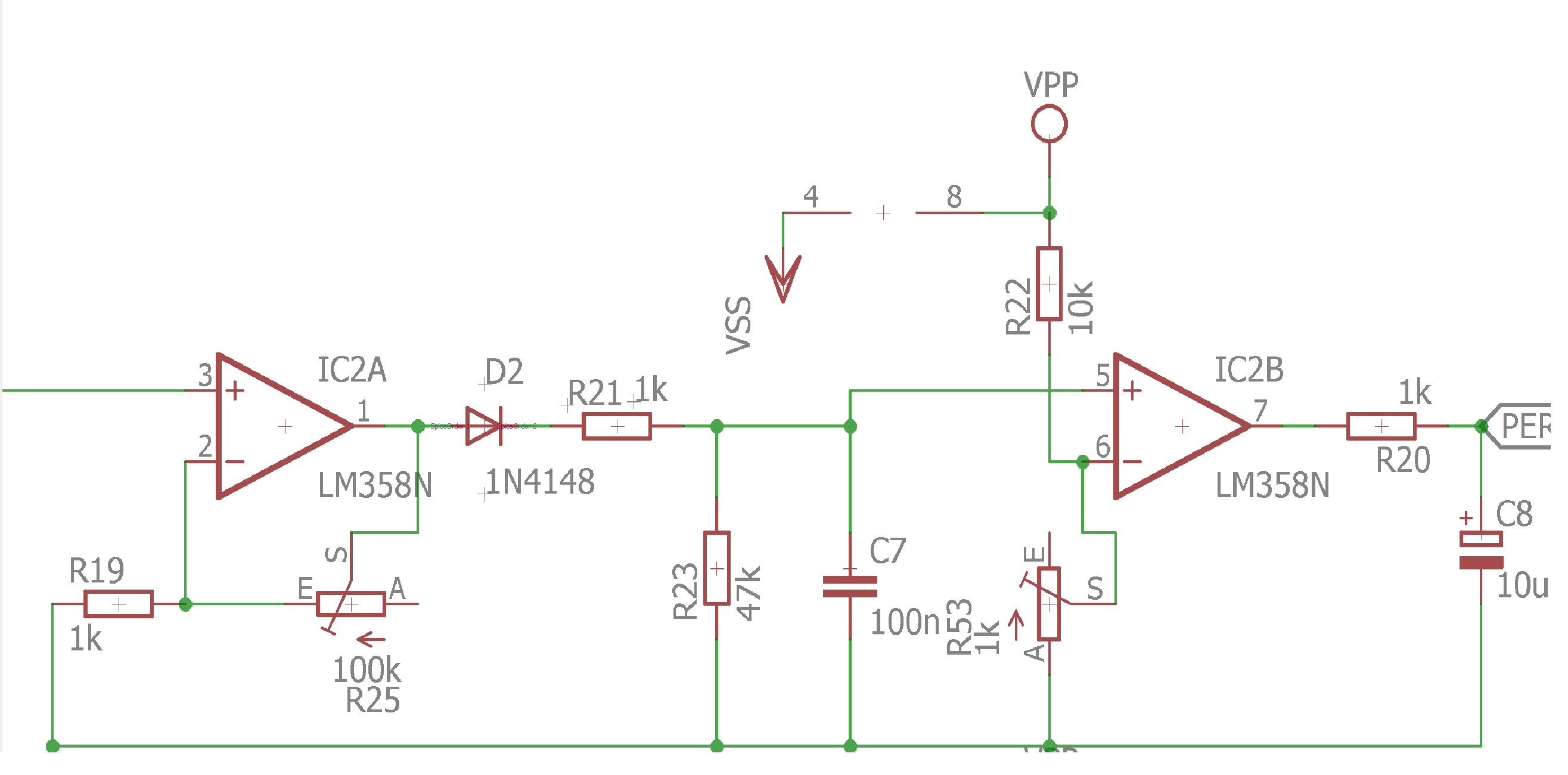

Buongiorno a tutti,
spero di non essere OT.
Molti anni fa NonnoG (perdonatemi ma ho solo il nik e spero sia ancora parte della comunità), mi ha aiutato realizzando questo amplificatore. Venerdì, dopo un temporale, tutto è andato a zoccole! non so come e perché ma non funziona più!
Mi spiego: ho fatto un robot tagliaerba ed ho interrato il filo per poter delimitare il perimetro. Nel filo girava un segnale di circa 40khz. Veniva poi rilevato (da un LC accoppiato correttamente) ed amplificato da questo circuitino. poi raddrizzato per avere un segnale che varia da 0 a vpp in base alla vicinanza del LC dal filo. Essendo molto poco ferrato in analogica chiedo se possibile modificare la frequenza alla quale dovrebbe essere stato tarato. Magari verso il basso. La nuova frequenza attuale è intorno ai 32 kHz.
Da quanto ricordo c'è un filtro che evita di tirare su porcherie... MA non lo "vedo" e non so come modificarlo.
Grazie in anticipo

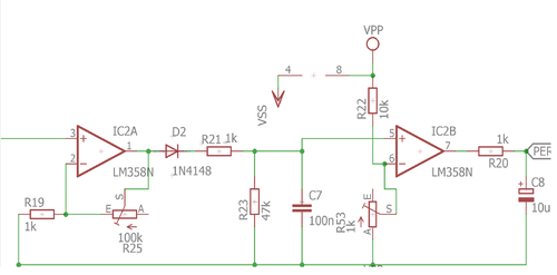

La parte di schema che pubblichi e' un rivelatore di picco (OP-Amp a sx) seguito da un comparatore (OP-Amp a dx)

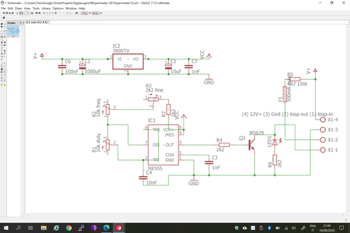

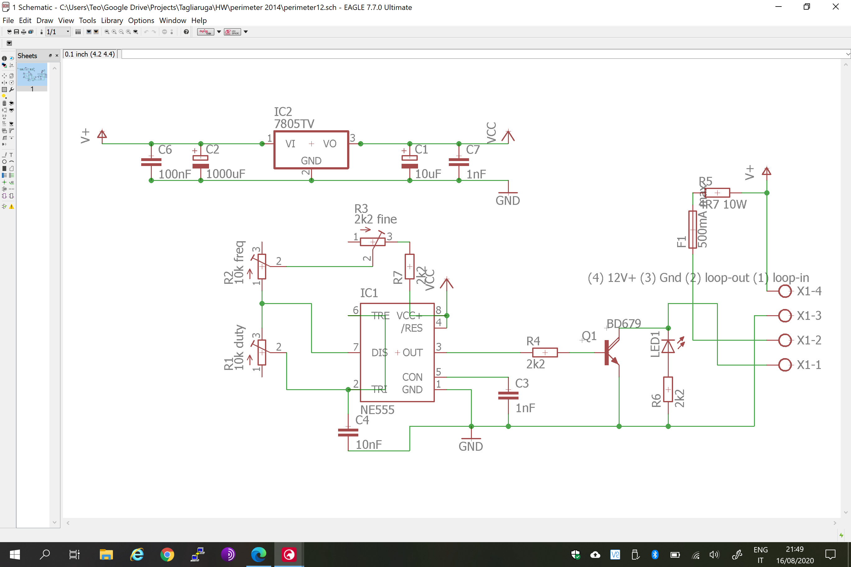

Carissimo Ing. Giovanni (comunque anche mia moglie la conosce per NonnoG! ogni volta che passiamo per Glorenza ci viene in mente!), grazie ancora. Si ha funzionato fino a venerdì! ora non più perché il problema non è li ma nel TX. Solo che è talmente stupido, e semplice che non ne vengo fuori. Anche lui sono circa 6 anni che va... ma ora anche riportandolo alla freq. di risonanza dell'LC non viene rilevato. Primo sintomo il robot era a tagliare i SASSI non l'erba!
Lo allego così vedete di che parlo.
Ho provato a sostituire il 555, il BD anche il 7805 (maldrado siano tutti "sani") ma il risultato non cambia... Ho smontato LC dal robot e messo sotto oscilloscopio e a qualche centimetro dal filo ho una sinusoide di quasi 1Vpp. Però la freq di risonanza è adesso intorno ai 32khz non 38 come in origine... Ecco perché non ne vengo fuori! la componentistica è la stessa da 6 anni e il Torno non Conta!

Puoi misurare la tensione di C7 con il robot nei pressi del filo?

Allora il problema dovrebbe essere nell'antenna o nell'amplificatOre IC2A.
Prova a controllare l'amplificazione.I

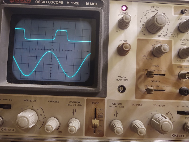

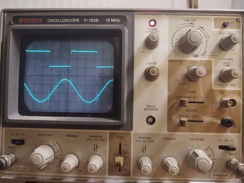

Allego 2 foto dell'oscilloscopio... "555" è l'uscita del 555 (una discreta onda quadra) e il rilevato da LC a circa 20cm. Mentre "direct" c'è l'uscita dopo il transistor e con il filo collegato e il segnale rilevato a pochi cm.
In teoria l'amplificazione dovrebbe essere abbastanza buona, circuitalmente parlando. Intendo quando da LC escono circa 50mV pp dovrebbe riuscire a tirarlo su... o sbaglio?

Se sul pin3 di IC2A arrivano 50mVpp, sull'uscita pin1 dovrebbero esserci dei V
(superiori alla tarature del comparatore IC2B).
E' cosi?
