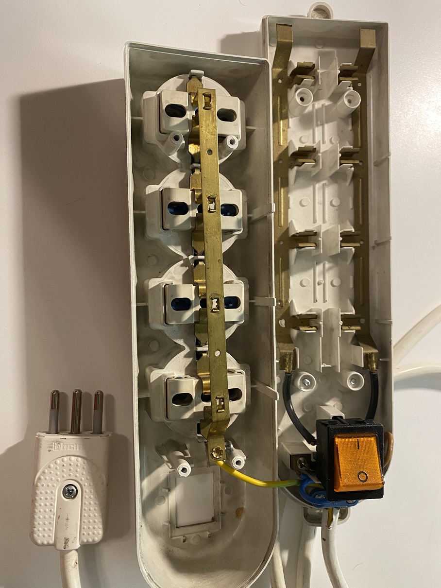

speedyant ha scritto:Credo ci sia qualcosa di "molto sbagliato" nel tuo impianto elettrico...
Io misuro 320mV...
Mi sono insospettito sul discorso dell'impianto elettrico che so essere fatto bene.
Allora ho verificato che l'oscilloscopio era collegata ad una ciabatta (tipo quelle con interruttore) e ho scoperto che solo collegato a questa ciabatta (che uso da anni) escono quei valori mostrati in foto.
Cambiando ciabatta o cambiando presa è tutto a zero facendo le stesse prove.
Mi domando però perché. Aprendo la ciabatta sembra tutto in ordine e la terra è collegata. Anche utilizzando lo strumento per vedere se c'è terra me la da correttamente collegata.
Possibile che ci fosse una schermatura non buona su questa ciabatta?
Allego la foto della ciabatta aperta

[13] Re: Misure oscilloscopio senza collegare secondo riferimento
Messaggioda Foto UtenteJAndrea » 24 ago 2020, 22:36
L'oscilloscopio è schucko come spina?
Sicuro le alette della presa tocchino saldamente i contatti sulla spina ?
Quella ciabatta è di costruzione piuttosto economica, comunque in linea a molte altre vendute, certo se ha qualche anno sulle spalle il contatto fra spina e presa potrebbe non essere perfetto...
Controlla anche la continuità con un multimetro, fra la terra del connettore a vashcetta dell'oscilloscopio e la spina della ciabatta (con tutto disalimentato, inserendo la spina nella ciabatta).
