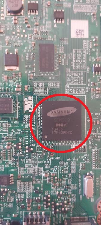

Ciao sette, scusa per il ritardo . Allora dopo un po di giorni, i problemi presentati sono questi. Dopo mezz'oretta (ma non è detto, a volte capita anche dopo un paio di ore), né il telecomando, né i pulsanti della TV funzionano. Ho provato a controllare se al pulsante della TV, collegato alla scheda madre, arrivasse tensione anche quando si presentava il problema, ed effettivamente arrivava ( sono circa 3.3V), però non so per quale motivo non risponda. Ho notato che c'è un componente in particolare che scalda parecchio, ed è questo in foto. Se ci poggio il dito è rovente e non so se sia normale è meno. Inoltre succede, di rado ma succede, che la televisione subisca un blocco immagine totale e per risolvere devo per forza staccare la spina. Ulteriore problema è che se riattacco subito la spina, la TV non si accende, devo aspettare un 10-20 secondi per riattaccarla, come se si dovesse scaricare qualcosa. Inoltre ho provato a riscaldare la scheda madre con un phon per capire dove fosse situato il problema e il fatto è che delle volte il problema del telecomando e dei pulsanti me lo presenta, altre volte no.

Messaggioda Foto Utentesetteali » 4 set 2020, 8:49
Ciao,
allora il guasto non riguarda solo il ricevitore IR, è più complesso!
Che quel microprocessore scaldi è normale, certo non deve raggiungere una temperatura sopra i 50° e forse sono troppi anche 50°, potresti provare a metterci sopra un dissipatore, anche fatto con una striscia di alluminio o di rame in modo da portargli via un po' di calore e così renderti conto se la situazione del difetto migliora o rimane invariata.
Questa prova la ritengo primaria.
Poi ti dovresti munire di una lente di ingrandimento e controllare tutti i condensatori tipo C1110 se per caso riesci a trovarne uno che è più imbrunito e una volta individuato, sentire con un dito se quando fa il difetto è diventato caldo.
Questa è una prova che non è molto tecnica, ma sono quelle ricerche di guasto che si fanno prima di metter mano agli strumenti digitali.
Si usa (io per lo meno ) in ordine: il naso, la vista e il dito :D

Messaggioda Foto UtenteOmi » 4 set 2020, 11:34
Sette per la prova dissipatore farò come dici. Però mi confermi che é un problema della main giusto? perché se dopo questa prova non va, mi sa che faccio prima a comprare una main nuova...

Messaggioda Foto Utentesetteali » 4 set 2020, 12:00
Omi ha scritto:........ Però mi confermi che é un problema della main giusto? ....
Chiedi troppo :-) Io non dò mai per certa una cosa, fino a che non ho la certezza! :mrgreen:
Direi di si!
Prova a scollegare il tastierino del TV, a volte lo avevano di abitudine a guastarsi, anche se erano modelli vecchi.

Messaggioda Foto UtenteOmi » 4 set 2020, 12:12
Il problema é che tastierino e ricevitore IR sono un pezzo solo. Comunque ti faccio sapere dopo la prova che mi hai consigliato, vediamo un po che succede...
