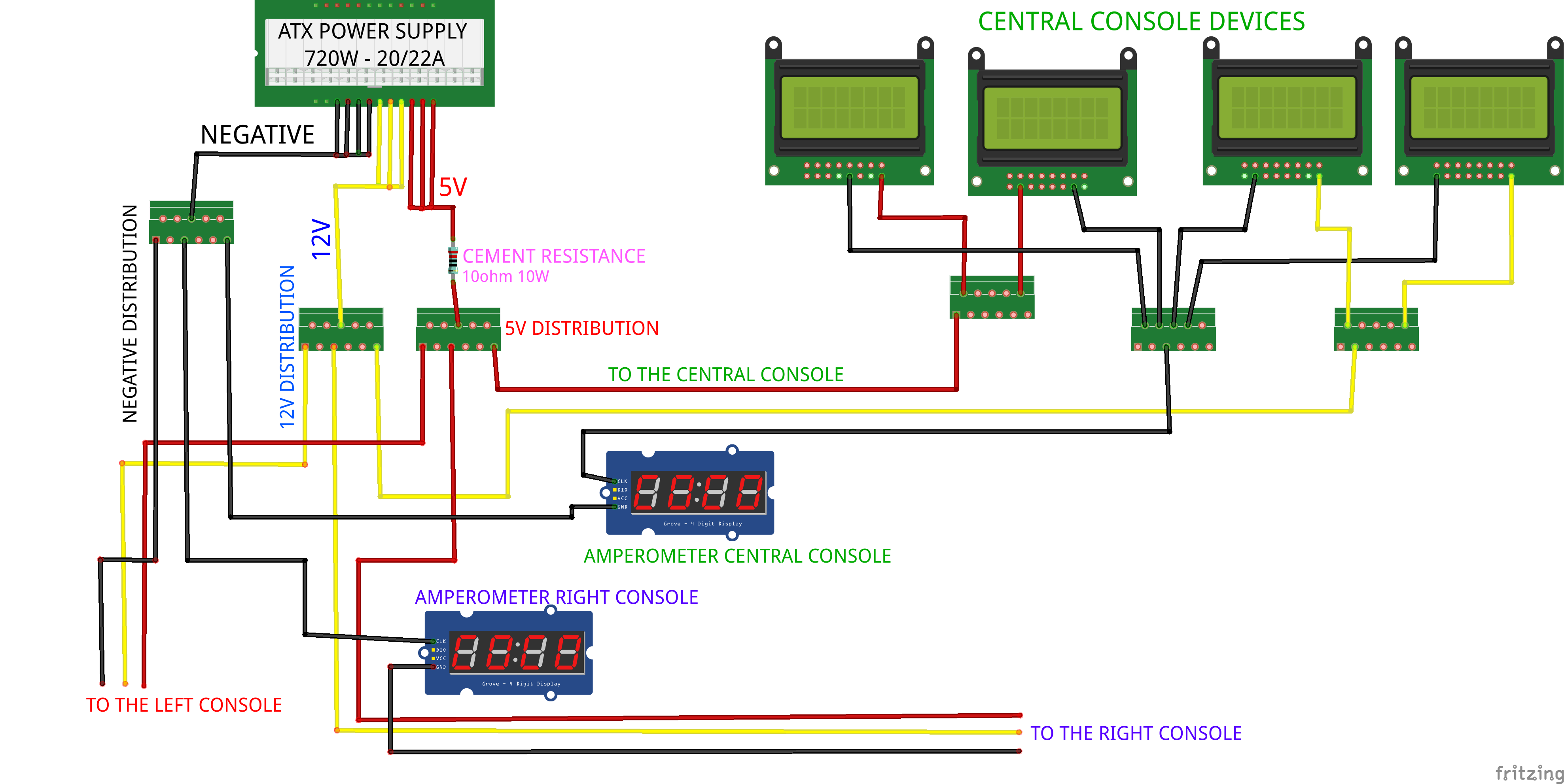

Ho un ATX da 720W che non uso più per il PC e vorrei utilizzarlo per alimentare diverse periferiche, come alcuni display etc
per il momento mi interessa utilizzare le tensioni +3.3V (21A), +5V (21A) e +12V (22A)..... ho pensato di fare così: tagliare i connettori per la scheda madre ed unire tutti i cavi delle diverse tensioni per saldarli a dei connettori a banana. Da ognuno di questi connettori partirebbe il maschio con un solo cavo per una morsettiera, insieme ad uno cavo del neutro. L'idea è di connettere le periferiche (tipo display etc) a questa morsettiera in maniera semplice e veloce, tipo plugin. In passato l'avevo fatto con morsettiere tipo mammut, ma non è tanto pratico. Qualcuno può aiutarmi a trovare una morsettiera che si adatti alle esigenze spiegate? Ne ho viste alcune a innesto rapido, con una levetta, però ho il problema che vorrei nella stessa morsettiera le due linee, tensione e neutro, in modo da non "sdoppiare" più di tanto i cavi delle periferiche che arrivano a questa sorta di centralina.
Allego un veloce schizzo/schema, dove i vari colori indicano tensioni diverse, il nero il neutro, la morsettiera nello schizzo è collegata al neutro e alla tensione "verde" e a questa diversi dispositivi che funzionano a quella tensione. Ovviamente non collegherei tutti i neutri su un solo innesto a banana, ma nelle varie morsettiere a seconda di quante me ne servono.

Un alimentatore capace di erogare -senza limitazione- 20 A, è in grado di fondere un sacco di roba nel caso di errori / guasti. Se prevedi di usarlo per prove / esperienze, forse è il caso di valutare pro e contro.
Inoltre, per tenerlo acceso dovrai collegare una resistenza di carico sul + 5V, con conseguente spreco di energia.

P.S. Quello che chiami neutro è il negativo

Se sei un po pratico di elettronica si può modificare pesantemente e ricavarne un ottimo alimentatore da laboratorio regolabile in tensione e corrente.
Ci sono vari progetti più o meno complessi che possono darti ispirazione.

Mi scuso per l'errore... giustamente è il negativo e non neutro.
Non mi serve da "laboratorio", ovvero con tensione regolabile,
ma come vero e proprio alimentatore per diverse periferiche da usare contemporaneamente e principalmente con le tensioni +3V, +5V e +12V
Della resistenza di carico sul +5V non sapevo, nemmeno vista usare nei progetti che ho visto in rete.

Buongiorno a Tutti.
Avevo pensato di modificare così il mio progetto.....
unire tutti i cavi dell'ATX per tensione ed il negativo, farli confluire in unici punti di distribuzione per poi diramare almeno tre linee principlai che portano il negativo ed i tensioni in tre punti differenti. Da questi punti poi partono le diverse alimentazioni per le periferiche a secondo delle necessità di tensione.
Avevo pensato di inserire, a monte dei tre principali punti di distribuzione degli amperometri con display per misurare l'assorbimento delle tre linee di distribuzione.
Ho realizzato un semplice schema per far capire come/cosa vorrei realizzare.
Non so se tutto sia realizzabile, anche perché il negativo è comune a tutti i tensioni.
Chiedo un Vostro consiglio da esperti. Grazie.
