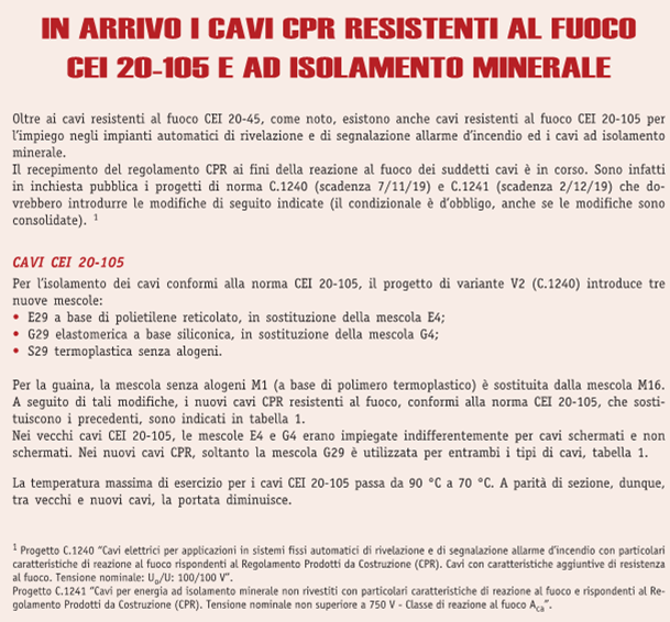

Salve sono un progettista termotecnico e mi occupo anche di progettazione di sicurezza antincendio. Non sono quindi un esperto di impianti elettrici e chiedo quindi venia se la richiesta che faccio potesse sembrare banale, ma vorrei capire di più sull'argomento che vi propongo. In un impianto di rivelazione e segnalazione di allarme incendio mi è stato sottoposto un cavo designato FG29OHM16 http://www.bericacavi.com/index.php/1/4 ... 0-uni-9795. Dalla scheda leggo che va sicuramente bene allo scopo. Siccome però sono curioso ho voluto confrontare la designazione con le tabelle CEI UNEL 35011 https://www.cecam.it/images/schedetecni ... L35011.pdf ma non trovo corrispondenza.
Forse qualcuno del forum mi può aiutare a capire meglio.
F= conduttore a corda flessibile rotonda
G29= ?
O= presenza di anime
H= presenza di schermatura
M16= ?
Cavo FG29OHM16

Mi rispondo in parte da solo.
G29 è una nuova mescola introdotta dalla CEI20-105 V2.
Anche M16 dovrebbe essere una nuova mescola.
Bastava cercare meglio
