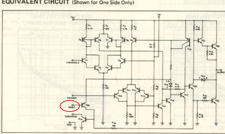

Ciao,
stavo "giocando" con un NE555, assemblato sulla breadboard un temporizzatore MONOSTABILE, e funziona :D
Leggevo online riguardo al suo funzionamento, che il pin 4 è il reset, ovvero:
-Questo pin resetta il flip flop ed è attivo basso, ovvero resetta se connesso a massa. Se non si vuole resettare si connette a Vcc
Mi è chiaro cosa vuol dire, ma non capisco perché il mio circuito funziona allo stesso modo se non collego il Pin4 a Vcc.
Altra domanda: se sul Pin3 il segnale è 0, il circuito ha comunque un minimo di assorbimento?
Qualcuno che mi potrebbe chiarire questi due punti?

[2] Re: Chiarimento NE555 MONOSTABILE
Messaggioda Foto Utenteelfo » 5 set 2020, 14:16
https://archive.org/details/Signetics55 ... 5/mode/2up

Messaggioda Foto Utenteemaborsa » 5 set 2020, 15:24
Grazie,
da quello che leggo mi sembra di capire che in ogni caso non supera mai i 15mA.
Siccome dovrei montarlo in macchina, sulla batteria principale, avevo paura che l'assorbimento potesse andare a incidere.
Su una batteria da 100Ah posso stare traquillo, o sbaglio?

Messaggioda Foto Utenteelfo » 5 set 2020, 15:53
LMC555 (assorbimento 1/100)
https://www.ti.com/lit/ds/symlink/lmc55 ... %253Daw.ds

Messaggioda Foto Utenteemaborsa » 5 set 2020, 16:10
Sono andato ad informarmi un attimo, mi sembra di aver capito che come funzionalità siano identici. Da quello che leggo dalla tabella però, sembra consumi molto meno. Ero questo quello che volevi dirmi? :D

Messaggioda Foto Utenteelfo » 5 set 2020, 16:32
Si.
