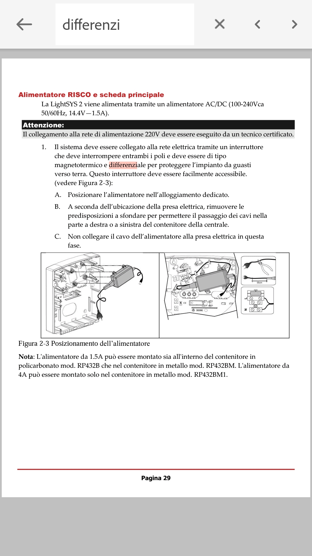

I componenti dei sistemi di allarme sono protetti per costruzione dai contatti indiretti (bassissima tensione di alimentazione o isolamento in classe 2).
Non serve mettere l'antifurto sotto differenziale.

Anche se il manuale dell'allarme dice altro?

Messaggioda Foto Utenteattilio » 5 set 2020, 12:07
L' alimentatore ha spina bipolare, e sulle foto non si vede alcun punto di collegamento del PE (filo di terra).
Sui manuali a volte scrivono di tutto.
Un differenziale ad alta sensibilità, senza masse e quindi senza terra, serve solo come protezione addizionale dai contatti diretti, che in una centrale d'allarme sono altamente improbabili se non ci vai a mettere le mani dentro!
Se invece la centrale ha il suo morsetto per la terra dell'impianto (mai visto!) allora il mio discordo cade.

attilio ha scritto:L' alimentatore ha spina bipolare, e sulle foto non si vede alcun punto di collegamento del PE (filo di terra).
Ti confermo che non è presente la terra, a contatore arriva solo fase e neutro dall'allarme. Quindi teoricamente posso lasciarlo così.

Si, ho chiesto all'elettricista che mi ha fatto l'impianto e secondo lui è necessario mettere l'allarme sotto differenziale e magnetotermico (premetto che non l'ha installato lui).
Un altro elettricista sostiene la stessa tesi.
Mentre chi mi ha montato l'allarme no, secondo lui non va sotto differenziale.

Altorn ha scritto:Anche se il manuale dell'allarme dice altro?
Personalmente metterei un magnetotermico da 2 o da 6A, in base a quale alimentatore hai utilizzato. La parte differenziale non serve veramente a nulla se non c'è il cavo di messa a terra e il sistema è a doppio isolamento.
Certo poi, il magnetotermico differenziale "ci va obbligatoriamente". Così se succede qualunque cosa (anche che ci metti dentro le mani con l'impianto in tensione) ho il OO parato e nessuno può obiettare nulla.
