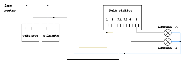

Schema del circuito con due pulsanti:
Funzionamento:
Il relè viene sempre alimentato
  • dal conduttore di fase sul morsetto "1" (collegato con il "3");
  • dal conduttore di neutro sul morsetto "A2".
Il neutro è anche stabilmente collegato ad entrambe le lampade.
Quando, tramite uno qualsiasi dei due pulsanti, la fase è presente anche sul morsetto "A1", il relè commuta i contatti interni, fornendo la fase sui morsetti "2" e "4" secondo la sequenza prevista.
Possono essere aggiunti ulteriori pulsanti per comandare le luci.
Funzionamento:
Come detto sopra proprio così :ok:
Ed adesso però viene il punto dolente, non avendoli mai dovuti utilizzare mi sapete indicare precisamente che tipo e modello posso acquistare?
Ho guardato sul catalogo finder, ma sin ceramente mi sono perso...anche altri modelli e marchi c he conoscete vanno benessimo ! Ma finder sicuramente li fa...sta a "scoprire" ora quale sia il modello preciso che faccia questa funzione.
Io, cel'ho messa tutta, ma, vi assicuro, non avendoli mai dovuti utilizzare, almeno nel catalogo Finder mi sono perso... #-o
Chi mi indica cortesemente qualche modello e link preciso?
Grazie infinite di cuore!

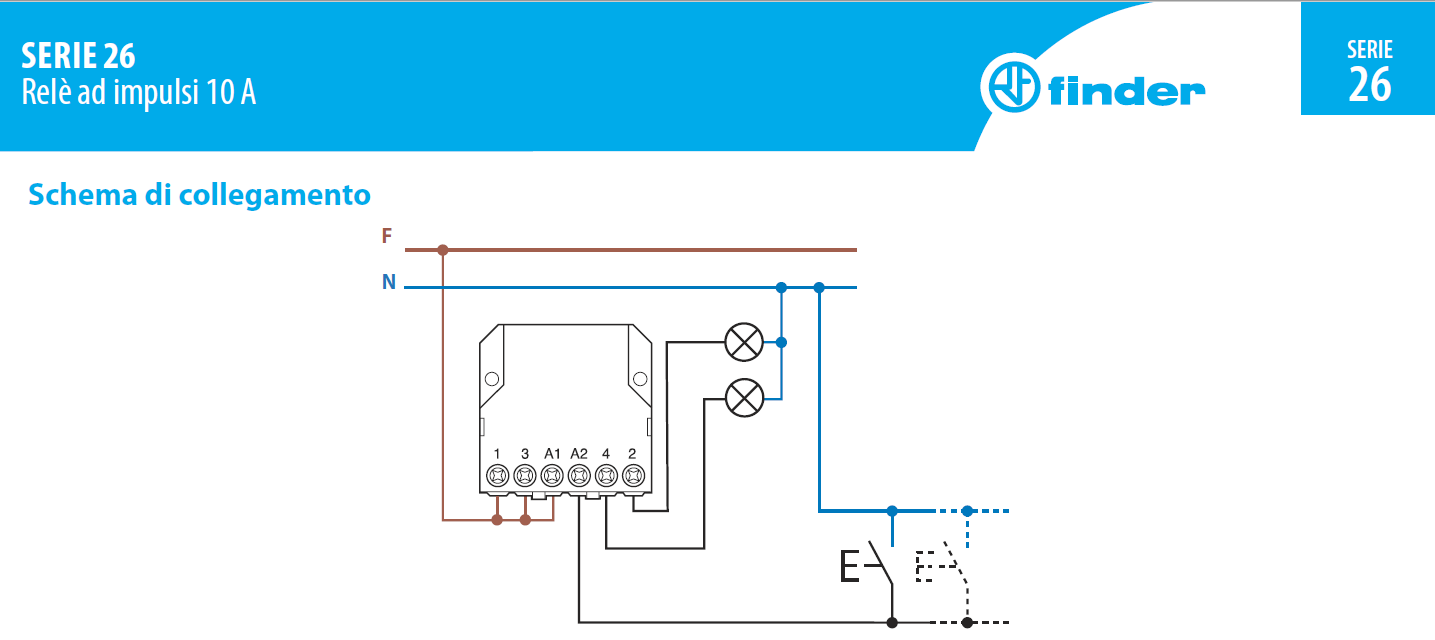

[9] Re: 2 punti luce da 2 punti ma.."ciclico"...
Messaggioda Foto Utentedjnz » 6 set 2020, 14:49
Finder 26.04.8.230
Lo schema di Franco012 può ovviamente anche essere modificato per avere i pulsanti che chiudono verso il neutro se si preferisce.
NOTA: non sono relé propriamente silenziosi, diciamo come lo scatto di un giro di chiave in una serratura.
