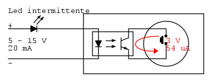

Perche' anche il circuito "esterno" al pulsante e' alimentato a batteria :D

una possibile soluzione non potrebbe essere quella di comprare un comune campanello senza fili e collegare, al posto del pulsante, un piccolo circiuto che dia un impulso ogni secondo?

una possibile soluzione non potrebbe essere quella di comprare un comune campanello senza fili e collegare, al posto del pulsante, un piccolo circuito che dia un impulso ogni secondo
Si, stiamo dibattendo dei vari modi di realizzazione del circuito.
Hai preferenze ? Sai saldare? Disponi di componenti elettronici?

Foto Utenteelfo, la tua pare la soluzione più semplice.
aggiungerei un 470 ohm o 1kohm in serie al diodo intermittente, e definerei il tipo di optoisolatore
4N34 ? è il più diffuso? per aiutare il costruttore. O_/

Messaggioda Foto Utentececione » 9 set 2020, 9:18
esiste un led intermittente? questo circuito sarebbe fantastico!
MarcoD ha scritto:Si, stiamo dibattendo dei vari modi di realizzazione del circuito.
a saldare me la cavo. Ho un po' di vecchie schede dalle quali posso recuperarare un po' di cose...

Messaggioda Foto Utentececione » 9 set 2020, 9:23
intermittente a 50Hz sarebbe troppo veloce? (stavo pensando alla corrente di rete non raddrizzata)

Messaggioda Foto UtenteMarcoD » 9 set 2020, 9:53
intermittente a 50Hz sarebbe troppo veloce ?
Forse è troppo veloce.
Pensa a premere il pulsante 50 volte al secondo, però potresti provare.
I LED intermittenti sono usati nelle candele votive nei cimiteri. Forse li trovi anche su RS.
Se hai un relè a doppio scambio, realizza per prova il circuito a relè,
prima lo monti senza ressitenza e condensatore, dovrebbe ronzare.
Poi metti il rerssitore in serie, potrebbe non funzionare e richiedere una tensinoe più elevata.
Poi metti il condensatore e dovrebbe ticchettare a 1 secondo, se non ti piace aggiungi condensatori in parallelo.
Poi applichi il contatto al campanello,
verifichi che funzioni, che la portata sia buona,
poi passi a realizzare qualcosa di meglio. O_/
