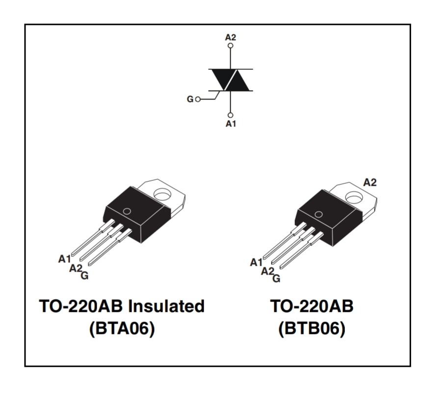

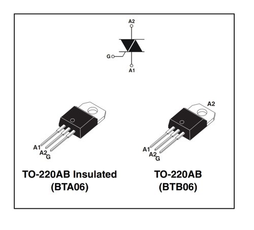

Ho controllato la piedinatura di un triac che si usa comunemente e sembra che
A1 e A2 siano il centrale e il sinistro come da disegno.
Quindi dovresti misurare tra questi due terminali...se la piedinatura è la stessa.
Questi terminali dovrebbero essere direttamente collegati uno alla presa di corrente attraverso l'interruttore, e l'altro al motore.
Se così non fosse o è un scr o ha una piedinatura differente.

Misura la continuità tra A1 e A2, se misuri un cortocircuito il componente è andato. E' quasi sicuramente un TRIAC

Parti dal presupposto che sia un triac, metti il multimetro su provadiodi e fai questi controlli:
-Tra A1 & A2 non deve esserci continuità nei due sensi del multimetro.
- Tra A1 & G deve segnare da 0,20 a 0,75 mV , se segna nei due sensi del multimetro è un TRIAC, se segna solo in un senso, è un SCR, se ti segna 0,00 è in corto circuito.
-Ma secondo me è il potenziometro difettoso, dovresti provare a controllarlo.
