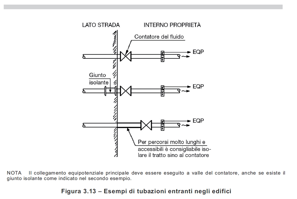

Buongiorno a tutti,
mi trovo la tubazione dorsale gas che esce dal terreno (senza giunto dielettrico) e sale direttamente in facciata per poi collegare i vari contatori privati nelle abitazioni.
Considerato che il montante è di proprietà dell'Azienda, come vi regolate per il collegamento EQP?

Ti allego quanto indicato dall CEI 64-12

Messaggioda Foto Utentestudio varingel » 4 set 2020, 16:39
Ti ringrazio; nel caso specifico il contatore fluido del montante non c'è, ma li abbiamo a valle nelle singole abitazioni.
E se al posto del contatore fluido ci fosse il giunto dielettrico (devo verificare) potrei evitare il collegamento EQP - Corretto?

Messaggioda Foto Utenteiosolo35 » 4 set 2020, 16:50
Se leggi sulla norma, anche la CEI 64-8 ne parla, il collegamento EQP viene imposto su tutte le tubazioni che entrano nell'edificio anche se esiste il giunto isolante.

Messaggioda Foto Utentestudio varingel » 4 set 2020, 17:24
Hai ragione, ma il dubbio che mi resta è questo: escludendo correnti in arrivo dall'esterno abbiamo solo il rischio di correnti vaganti "interne" tra le abitazioni - avendo ciascuno il proprio contatore interno, potrebbe questo essere assimilato al giunto dielettrico (e quindi siamo tranquilli), oppure bisogna collegare a terra tutte le tubazioni ma a valle dei singoli contatori (cioè nelle abitazioni e quindi di pertinenza privata?)

Messaggioda Foto Utenteconsole6 » 17 set 2020, 9:11
Bisogna collegare a terra tutte le tubazioni ma a valle dei singoli contatori nelle abitazioni
