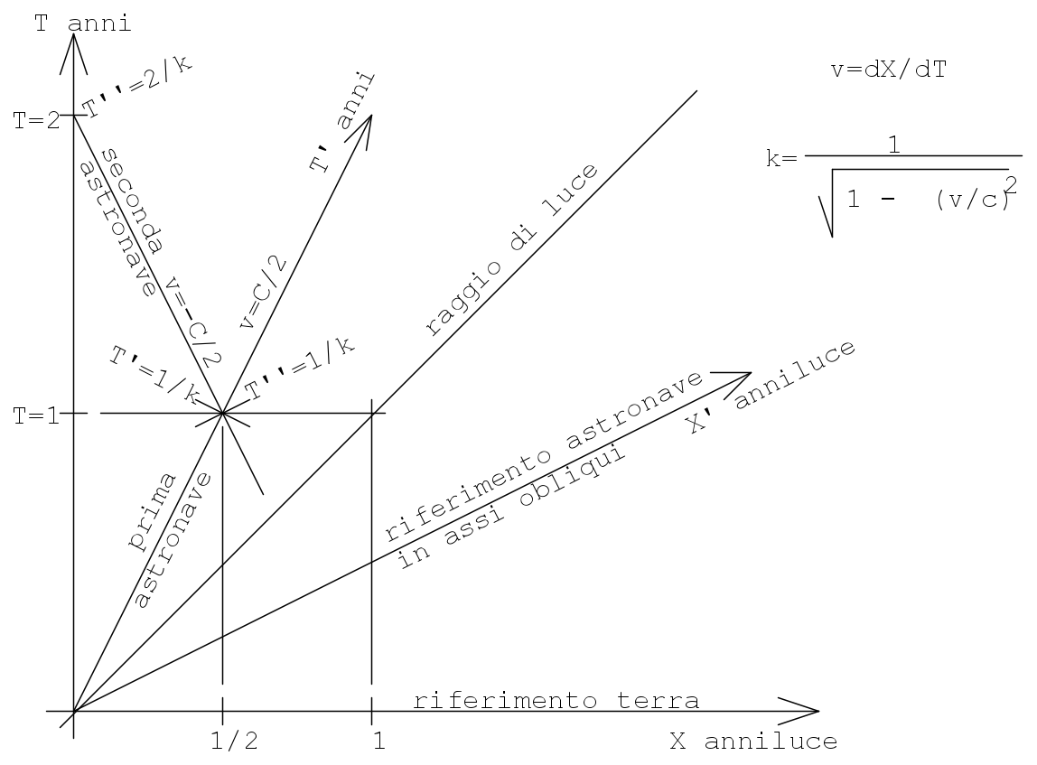

Sul piano di Minkowski è una passeggiata, considerando l'astronave che si allontana dalla terra, incontra un'altra astronave che ritorna e le passa un orologio. (o un gemello dotato di orologio)
Non serve, basta RR.
