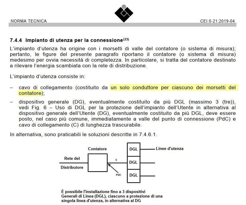

Buonasera, mi collego all'argomento.
Mi trovo in una situazione simile, in cui devo fare il progetto per un locale pompe di pressurizzazione per l'antincendio
In sostanza mi collego direttamente sotto al contatore Enel, quindi dal contatore partono due linee, una che alimenta il capannone e una che alimenta il locale pompe. Posso redigere il progetto anche senza inserire il progetto del capannone? Alla fine quel lato di impianto non l'ho minimamente compromesso.

Filippo995 ha scritto:dal contatore partono due linee
Ti segnalo che la soluzione non rispetta la prescrizione della CEI 0-21 che richiede che ai morsetti di uscita del contatore sia collegato un solo cavo.
E' una disposizione che mi sembra avere poco senso ma c'è.
Non ne ero al corrente, ti ringrazio!
Nel mio caso, avendo 2 DGL uno a servizio del capannone e uno del locale pompe, dal punto fisico del collegamento ho la linea che alimenta l'interruttore X, l'interruttore Y verrà alimentato dai morsetti dell'interruttore X. E' corretto?

Filippo995 ha scritto:E' corretto?
Sì, anche se io preferirei la tua soluzione iniziale, non ammessa dalla norma.
Il cavo di collegamento dal contatore al primo interruttore dovrà avere portata non inferiore alla somma dei due interruttori.
