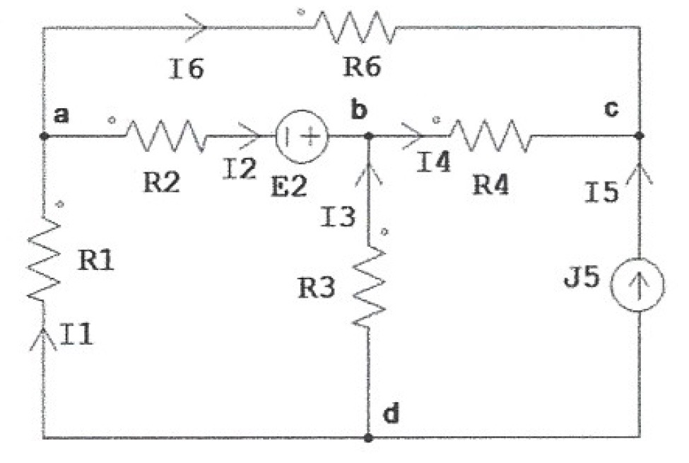

Ciao a tutti, ho questo circuito di cui devo calcolare il generatore equivalente alla Thevenin ai capi della resistenza R3. So come procedere ma quando calcolo la tensione a vuoto ai capi di R3 ho un problema. Per prima cosa spengo il generatore di corrente, ottenendo un tratto aperto. A quel punto non so come procedere. Lo svolgimento mi dice che Vth = E2 * (R4+R6)/(R4+R6+R2), ma perché accade ciò? Qualcuno potrebbe dirmi quali sono le considerazioni per arrivarci? Sono alle primissime armi con Elettrotecnica 1, quindi molto probabilmente la mia domanda potrà sembrare molto banale per voi. Vi ringrazio

Vuoi applicare il PSE?
Ti consiglio di tradurre quanto hai scritto nella nuova rete oggetto di studio.
Quante maglie ha il nuovo circuito e quale regola puoi applicare?

Si, devo applicare il principio di sovrapposizione degli effetti. Io avevo pensato di risolverlo tramite la regola del partitore, però se ci sono altri metodi mi farebbe piacere conoscerli. Grazie

Se disegni la nuova rete e il riferimento del potenziale, ti accorgerai che devi calcolare la tensione ai capi della serie R4 e R6.

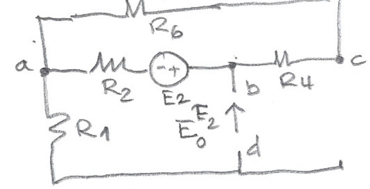

La nuova rete è questa. Mi chiedo, perché la tensione è ai capi di R4 e R6 e non ai capi di R2?

Leggi ciò che ti ho linkato per favore, le foto di schizzi a mano libera non sono accettabili da regolamento.

E nel rifare il disegno, elimina anche le resistenze (o la resistenza ;-)) inutili.

Lo so che non dovrei postare circuiti disegnati a mano, ma come ho già scritto più volte il mio Mac non mi fa scaricare FidoCadJ. In ogni caso la resistenza da eliminare è la R1. Però perché la tensione è da calcolare su R6 e R4 e non su R2?

Nel nuovo circuito il nodo d con quale nodo coincide? E di conseguenza, la tensione fra i nodi b e d a che tensione corrisponde?
