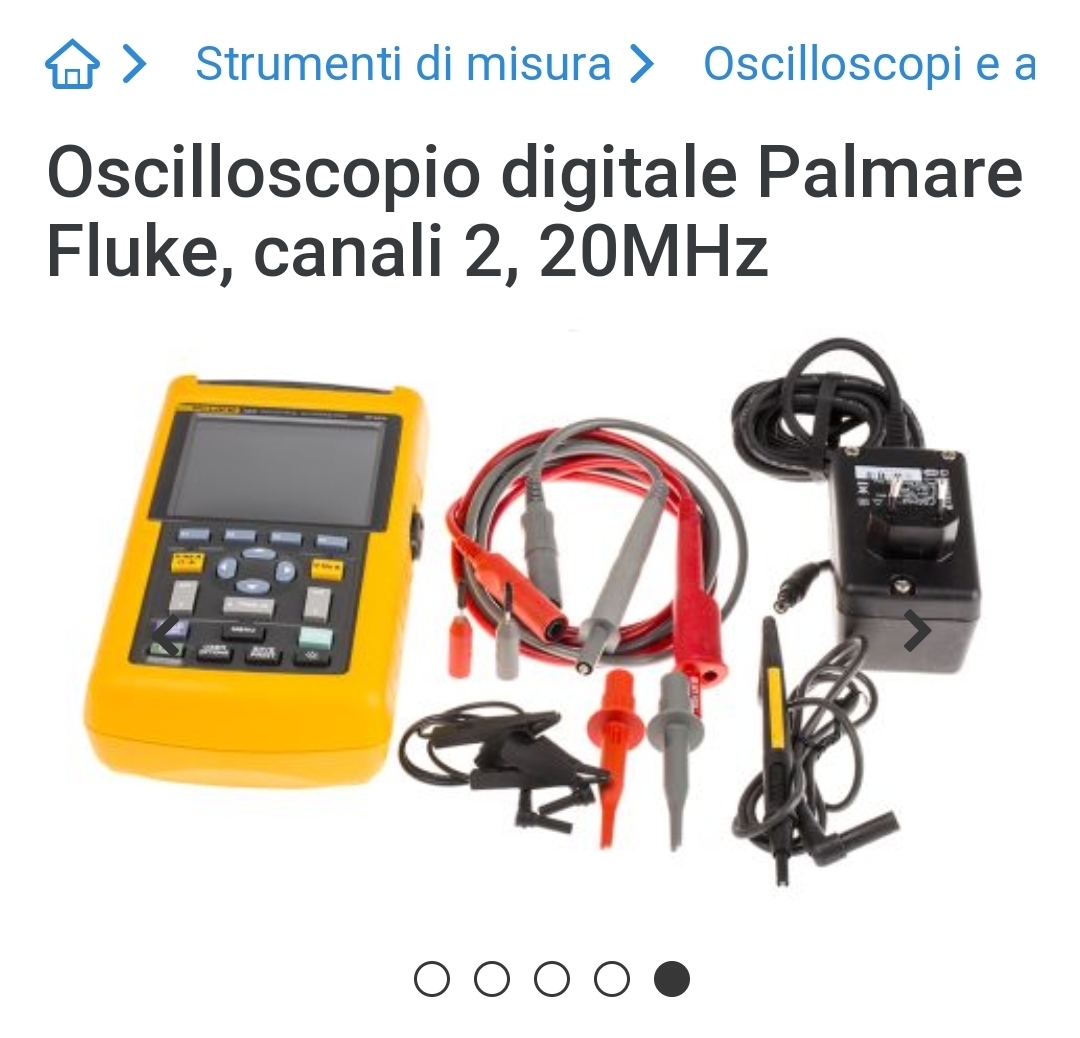

Erasmos ha scritto:ah,beh ho tre possibilità allora...una sonda differenziale,o il trasformatore per isolare il circuito in esameo trovare una bobina da applicare a uno dei due canali dell oscilloscopio ma questa non so se la trovo pronta all uso...ad es non saprei di che diametro devono essere le spire e la distanza tra loro in mm
Se vuoi vedere la forma d'onda le opzioni sono solo due. Il trasformatore sulla sonda: 1) cortocircuita i punti di misura 2) non ti garantisce l'integrità del segnale letto
La fluke ne ha diverse tipologie simili a queste.
Al lavoro ne abbiamo un paio di inizio secolo... Vanno bene se sai già cosa stai misurando...
Ora spero siano migliorati per il prezzo che hanno.
