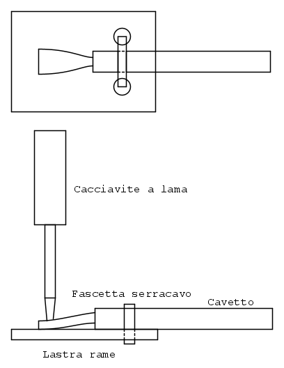

Messaggioda Foto Utenteelfo » 22 set 2020, 13:59
Il cacciavite deve premere - durante la saldatura - sul rame del cavetto spellato .
Il contatto elettrico deve essere rame su rame e la corrente non deve "passare" nello stagno.
